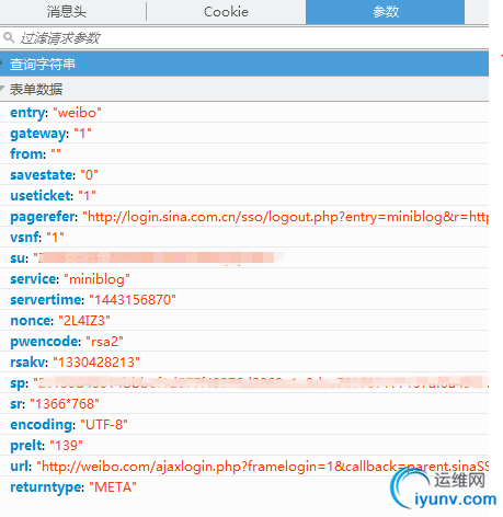

             请求网址:http://login.sina.com.cn/sso/login.php?client=ssologin.js(v1.4.18),表单数据如下:
        主要提交数据:
  su:base64加密过后的用户名
  servertime/nonce/rsakv之前预登陆获取到了
  sp是加密过户的密码
      username 经过了BASE64 计算: username = base64.encodestring( urllib.quote(username) )[:-1];
      password 经过了三次SHA1 加密, 且其中加入了 servertime 和 nonce 的值来干扰。
      即: 两次SHA1加密后, 将结果加上 servertime 和 nonce 的值, 再SHA1 算一次。

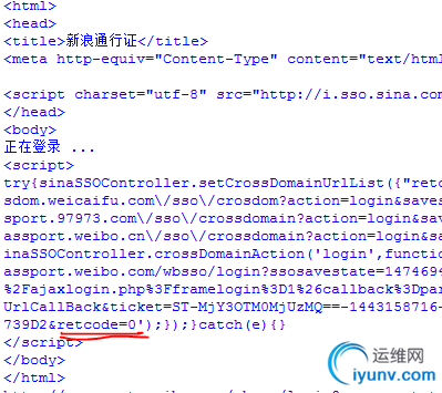

     第三步:处理请求响应
    提交之后: 将参数组织好, POST请求。 这之后还没有登录成功。,原因是返回的并不是微博个人主页,而是一段重定向的代码:
        登录成功后retcode 的值是0 。接下来再请求这个URL,这样就成功登录到微博了。
