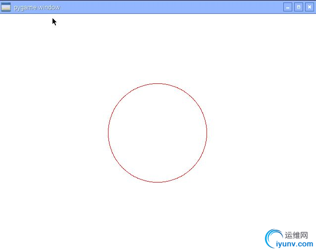

  程序如下:
1 !/home/pi/game_1.py
2 import pygame
4 width = 640
5 height = 480
6 radius = 100
7 fill = 1
9 pygame.init()  #初始化pygame
10
11 window = pygame.display.set_mode((window, height))
12 window.fill(pygame.Color(255, 255, 255))  # 用白色填充画板
13 while True:
14     pygame.draw.circle(window, pygame.Color(255, 0, 0),
15     (width / 2, height / 2), radius, fill)  # 红色画圆
16     pygame.display.update()     # 更新图像
  输入命令:python game_1.py
  运行程序,结果如下:
  键盘输入:ctrl + c
  终止程序。

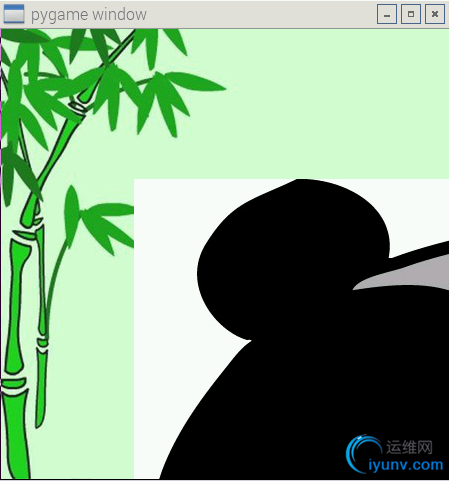

  Surface可想象成一个矩形的图像,可以由多个图像帧组成,用于实现游戏或动画中一个场景,接下来要做的就是合并两张图片。
  tips:由于这里需要图片,因此在购买了HDMI转换器后,使用网络还是很方便的,首先方便传图,下载了scrot,下载后直接在命令行输入:scrot即可截取当前屏幕图片,也可以通过输入:scrot -h命令查看帮助文档,比如选择截图范围就可以输入:scrot -s就可以截取想要的图片范围了,保存的图片放在当前路径下,可以使用pi里面自带的picture viewer查看图片。
  程序如下:
1 import pygame
3 pygame.init()
4 #设置黑色背景surface大小
5 screen = pygame.display.set_mode((450,450))
6 #加载第一张图片,并将其转换为与当前模式相匹配的模式
7 background = pygame.image.load("banboo.jpg").convert_alpha()
8 theremin = pygame.image.load("panda.jpg").convert_alpha()
9 #将第一张图片与surface合并,并通过参数设置图片合并的位置
10 screen.blit(background, (0,0))
11 screen.blit(theremin, (135, 150))
12 while True:
13         pygame.display.update()
  结果显示如下:
  分析:由上图可以看出,大熊猫并没有被完全显示,因为大熊猫“panda.jpg”这个图片的分辨率大于竹子“banboo.jpg”这个图片,因此才不能显示完整的熊猫图片,因此可以尝试调节大熊猫的像素来适应竹子的像素。

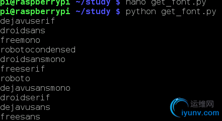

  如果要绘制一段文字,就需要加载字体,需要用到font模块来加载字体文件并渲染文本。可以先通过pygame.font.get_fonts()函数可以获取pi上的字体列表:
1 import pygame
3 pygame.init()
4 for fontname in pygame.font.get_fonts():
5     print fontname
  输出结果如下图:

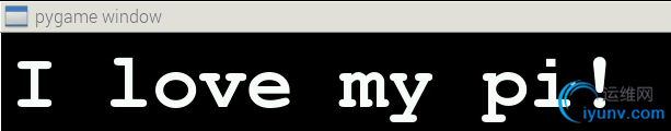

  下面将使用代码加载freemono这个字体来渲染文本:
1 import pygame
3 pygame.init()
4 screen  = pygame.display.set_mode((725, 92))
5 #设置字体类型为“freemono”,大小为72号
6 font = pygame.font.SysFont("freemono", 72, bold = 1)
7 textSurface = font.render("I love my pi!", 1,
8                           pygame.Color(255, 255, 255))
9 screen.blit(textSurface, (10, 10))
10 while True:
11         pygame.display.update()
  输出结果如下:

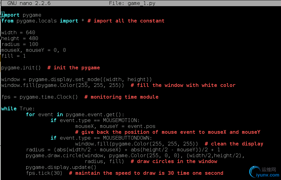

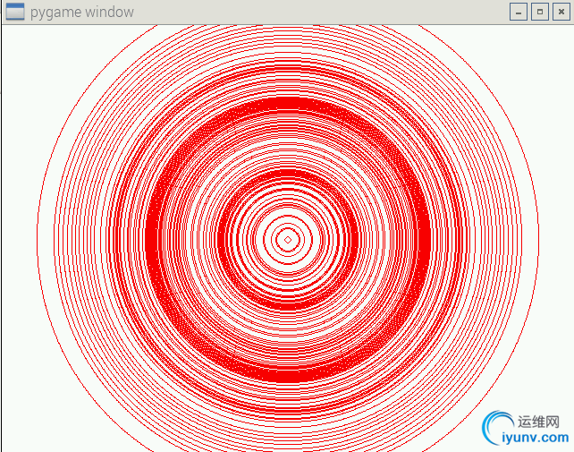

  在pygame中,用户触发的事件会被捕获并以Event的对象形式放入消息队列,而pygame.event模块提供从消息队列中获取未被处理的事件对象并能够对事件进行进一步的处理。接下来将会扩展pygame_1程序来通过捕捉鼠标事件来绘制不同的圆形,原理是越靠近窗口边缘,圆的半径越大。
  程序如下图所示:
  结果图很漂亮:
