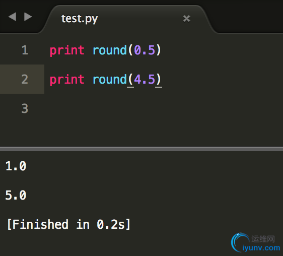

  round():按照四舍五入的规则进行取整。python2和python3的规则似乎有点不同:
  以上左图使用python3的idle运行结果,右图使用python2.7.9在脚本中执行结果,由于没有安装python2的idle,暂时不做细究。
  对比round(),int()函数直接截去小数部分,floor()函数则返回最接近原数但是小于原数的整形。

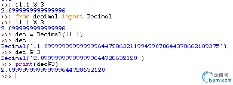

十进制浮点型
  在python2.4之前,由于浮点型遵循的IEEE754规范,显示的时候使用二进制52位表示底,一些简单的十进制浮点型,比如0.1在二进制浮点型中将显示为0.10000000001或者0.9999999999等,在python2.4之后,十进制浮点型成为python的特性,但是在做浮点型取余操作时,任然会出现类似的问题,尽管加入Decimal类也不能解决:
