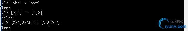

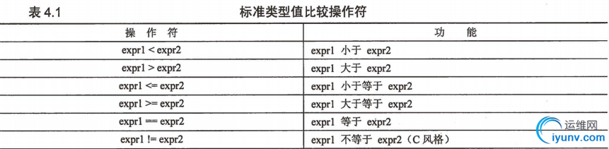

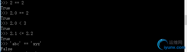

  比较操作符用来判断同类型对象是否相等,所以内建类型均支持比较运算,比较运算返回布尔值True或者False。
  实际进行的比较运算因类型而异,比如数字类型根据数值的大小和符号比较,字符串按照字符序列值进行比较,等等。
  如图例

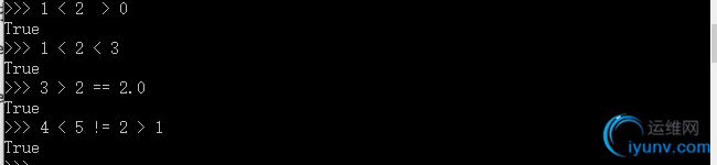

  多个比较操作符可以在同一行进行,顺序为从左到右
  附:标准类型值比较操作符

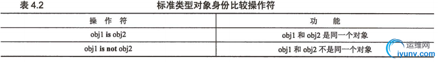

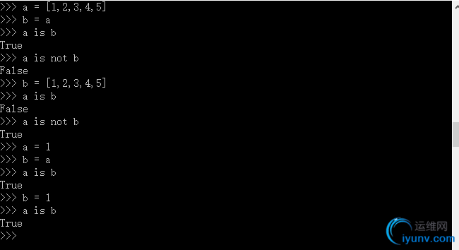

  标准类型值比较操作是针对对象的值进行的,比较的是对象的数值而不是对象本身。python同样支持对对象本身的比较,作为对对象值比较的补充。
  标准类型对象身份比较操作符:
  具体操作:
  在上面例子中,在对a、b分别进行列表赋值时,python分别为a b 创建了不同的对象,即使两者的值相等,a b本身仍不相等;
  然而在对a b进行整型赋值时,分别赋值的结果却是a b本身也相等
  这种情况的原因是,python会缓存简单的整型,所以a b会指向同一个对象,'a is b' 才会返回True。在python 2.7中,缓存的简单整型范围是(-5,256)

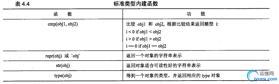

  5.标准类型内建函数
  标准类型内建函数包括:
  (1)type()函数
  type()接受一个对象作为参数,返回参数的类型,返回值是一个类型对象

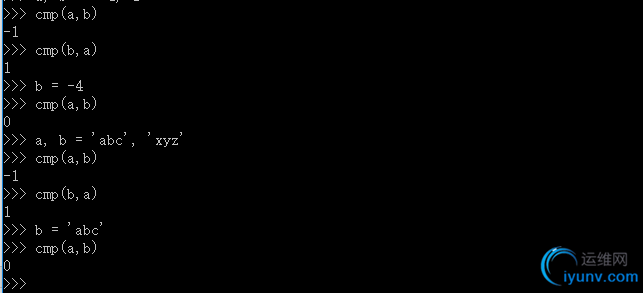

  (2)cmp()
  内建函数cmp()用于比较两个对象obj1和obj2:若obj1小于obj2,则返回一个负整型;若obj1大于obj2,则返回一个正整型;若obj1等于obj2则返回0。
  (3) str()    repr()    ``
  三者都可以方便的以字符串的方式获取对象的内容、类型、数值属性等信息。
  str()函数得到的字符串可读性好,返回结果通常无法用eval()取值,但很适合用于print语句输出
  repr()和``运算在特性和功能上都非常相似,他们返回一个对象的"官方"字符串表示,绝大多数情况下可以通过求值运算eval()重新取得该对象。
  总之,repr()输出对python较为友好,str()输出对用户更为友好,很多情况下三者的输出是完全一样的

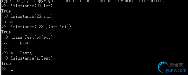

  (4) type()    isinstance()
  isinstance()是python的一个内建函数,语法是isinstance(object,classinfo)。第一个参数是对象,第二个参数是类型或类型组成的元组,返回的值是布尔型。若对象的类型与第二个参数的类型相同或者对象的类型与作为元组给出的第二个参数中的某一个类型相同,则返回True。否则,返回False
