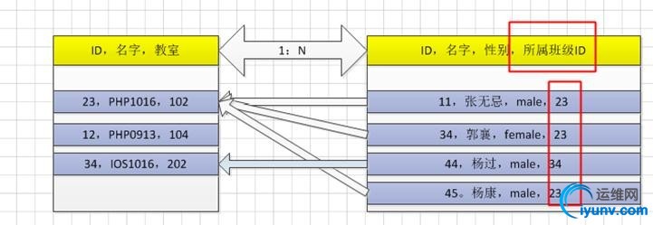

如何设计?多对一,一对多在多的那端(那个表内),增加一个字段,用于保存于当前记录相关联的一端记录的主键!

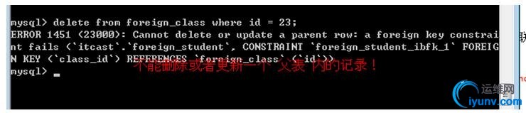

此时,可以通过增加外键约束 的方式,来限制以上的操作!
增加外键alter table 表名 add constraint 约束的名字 foreignkey 外键索引名字 (外键字段名) references 关联表名 (关联字段) [操作]
再删除个试试:

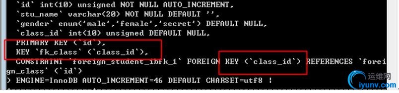

可以通过 show create table 查看约束的名字:
注意,外键约束与索引的关系:
如果需要在某个字段上,增加外键约束,那么需要该字段也同样有索引!如果该字段上,没有索引,此时,mysql会自动在该字段上增加一个普通索引!
可以选择指定外键约束的名字:
注意上面的外键约束自动建立的索引的名字,与外键的名字相同!
