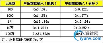

1、insert的时候尽量多条一起插,不要单条插。这样可以减少日志量,降低日志刷盘数据量和频率,效率提高很多。
  这是文章提供的测试对比:

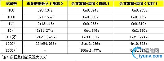

  几种方法综合起来的测试数据如下:
  可以看到1000万以下数据的优化效果是明显的,但是单合并数据+事务的方式在1000万以上性能会有急剧下降,因为此时已经达到了innodb_buffer的上限,随机插入每次需要大量的磁盘操作,性能下降明显。而有序插入在1000万以上时也表现稳定,因为索引定位方便,不需要频繁对磁盘读写,维持较高性能。

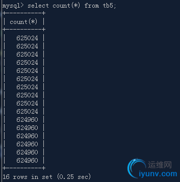

  15个分库每个60十多万条。
