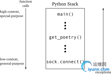

  图15揭示了一个同步客户端的调用栈:
图15:同步调用栈
main函数是最高层,意味着它可以触及整个程序,它为什么要存在,并且它是如何在整体上表现的。典型的,main函数可以触及到用户在命令行输入想让程序做什么的参数。并且它还有一个特殊的目的:为一个命令行式的客户端打印结果。
socket的connet函数,恰恰相反,其为最低层。它所知道的就是提供到指定地址的连接。它并不知道另一端是什么及我们为什么要进行连接。但connect有通用性,不管你因为何种服务要进行网络连接都可以使用它。
get_poetry在中间,它知道要取一些诗歌,但并不知道如果得不到诗歌会发生什么。因此,从connect抛出的异常会向上传递,从低层的具有通用性的代码区到高层的具有针对性的代码区,直到其传递到知道如何处理这个异常的代码区。

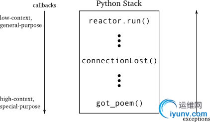

现在,我们再回来看看对3.1版的假想功能的实现。我们在图16里对调用栈进行了分析,当然只是说明了其中关键的函数:
图16 异步调用栈
现在问题非常清晰了:在回调中,低层的代码(reactor)调用高层的代码,其甚至还会调用更高层的代码。因此一旦出现了异常,它并不会立即被其附件(在调用栈中可触及)的代码捕获,当然附近的代码也不可能处理它。由于异常每向上传递一次,就越靠近低层那些更加不知如何处理该异常的代码。
一旦异常来到Twisted的核心代码区,游戏也就结束了。异常并不会被处理,只是被记录下来。因此我们在以最原始的回调方式使用回调时(不使用deferred),必须在其进入Twisted之间很好地处理各种异常,至少是我们知道的那些在我们自己设定的规则下会产生的异常。当然其也应该包括那些由我们自己的BUG产生的异常。
由于bug可能存在于我们代码中的每个角落,因此我们必须将每个回调都放入try/except中,这样一来所有的异常都才有可能被捕获。这对于我们的errback同样适用,因为errback中也可能含有bugs。

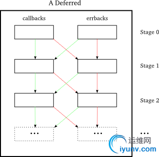

Deferred的优秀架构
  最终还得由Deferred来帮我们解决这类问题。当一个deferred激活了一个callback或errback时,它就会捕获各种由回调抛出的异常。换句话说,deferred扮演了try/except模块,这样一来,只要我们使用deferred就无需自己来实现这一层了。那deferred是如何解决这个问题的?很简单,它传递异常给在其链上的下一个errback。
  我们添加到deferred中的第一个errback回调来处理任何出错信息,信息是在deferred的errback函数调用时发出的。但第二个errback会处理任何由第一个errback或第一个callback抛出的异常,并一直按这种规则传递下去。
  回忆下图12.我们假设第一对callback/errback是stage0,下面则是stage1,stage2。。。依次类推。
  对于stage N来说,如果其callback或errback出错,那么stage N+1的errback就会被调用并收到一个Failure对象作为参数,同时stage N+1的callback就不会被调用了。
  通过将回调函数产生的异常向在链中传递,deferred将异常抛向了高层代码。这也意味着调用deferred的callback与errback永远不会在调用都本身处引发异常(只要你仅激活deferred一次),因此,底层的代码可以放心的激活deferred而无需担心会引发异常。相反,高层代码通过向deferred中添加errback(使用addErrback)来捕获异常。
  在同步代码中,异常会在其被捕获而停止传递,那么一个errback如何发出其捕获了异常这一信号呢?同样很简单:不再引发异常。这样一来,执行权就转移到了callback中来。因此对于stage N来说,不管是callback还是errback成功执行而没有抛出异常,那么stage N+1的callback就会被调用,同样,stage N+1的errback就不会被调用了。
  我们来总结一下吧:
  1.一个deferred有一个callback/errback对链,它们以添加到deferred中的顺序依次排列
  2.stage 0,即第一对errback/callbac,会在deferred激活时调用,具体调用那个看激活deferred的方式,若是通过.errback激活,则调用errback;同样若是通过.callback激活则调用callback。(这里的errback/callback实际是指通过addBoth添加的函数)
  3.如果stage N执行出现异常,则stage N+1的errback被调用,并且其参数即为stage N出现的异常
  4.同样,如果stage N成功,即没有抛出异常,则N+1的callback被调用,其第一个参数为stage N的返回值。
  图17更加直观的描述上述操作:
图17:deferred中的控制流程

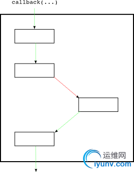

绿色的线表示callback和errback成功执行没抛出异常,而红线表示出现了异常。这些线不仅说明了控制流程还说明了异常与返回值在链中流动的情况。图17显示了所有deferred能出现的可能路径,但实际只有一条路径会存在。图18显示了一条可能的路径:
图18:可能的deferred激活路线
图18中,deferred的.callback函数被调用了,因此激活了stage 0的callback。这个callback成功的执行而没有抛出异常,因此控制权传给了stage
1的callback。但这个callbac执行失败而抛出异常,因此控制权传给了stage 2的errback。errback成功的处理了异常,而没有再抛出异常,因此控制权传给了stage
3的callback,并且将errback的返回值作为第一个参数传了进来(即stage 3的callback中)。
图18中,可以看出,最后一个stage上的所有的回调出现异常时,都由下一层的errback来捕获并处理,但如果最后一个stage的callback或errback执行失败而抛出异常,怎么办呢?那么这个异常就会成为unhandled(未处理)。
