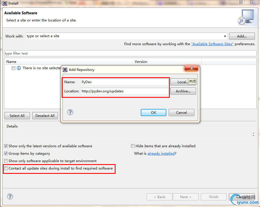

  打开Eclipse,选择【Help】-【Install New Software】。
  在弹出的对话框中,点击Add按钮,添加新的安装源。
  在Location处填写安装源的网址(http://pydev.org/updates),并为之取一个名字填写在Name处,比如我这里写的是PyDev。
  把【connect all update sites during install to find required software】的勾选去掉,否则在安装新插件时会联网寻找所有可能的更新站点搜索,导致安装时间不可预估,并可能导致安装失败。

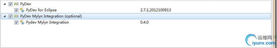

  确定后可以看到一个Pending过程,然后得到如下图所示的插件:
  勾选后,点击Next进行安装。

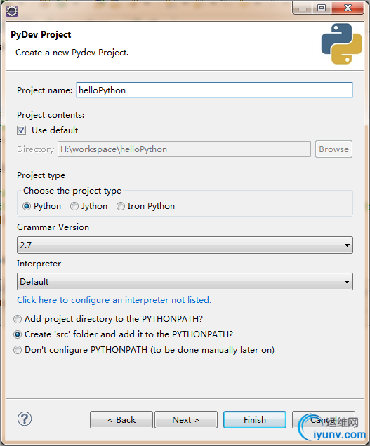

  点击【File】-【New】-【Other】,找到【PyDev】,选择【PyDev Project】,点击Next。取一个项目名称,比如helloPython,如下图所示:
  点击【Finish】,完成项目创建。然后你会进入PyDev视图,进行Python开发。
