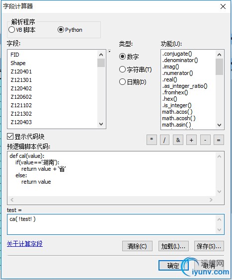

二、问题描述:
  将test字段中值为“湖南”的变为“湖南省”。
  这个逻辑是相当的简单,使用python写一个对应的方法为:
def cal(value):
if(value=='湖南'):
return value + '省'
else:
return value
  在arcgis中运行python代码如下图:
  注意:引用属性字段的值得方法为!test!
