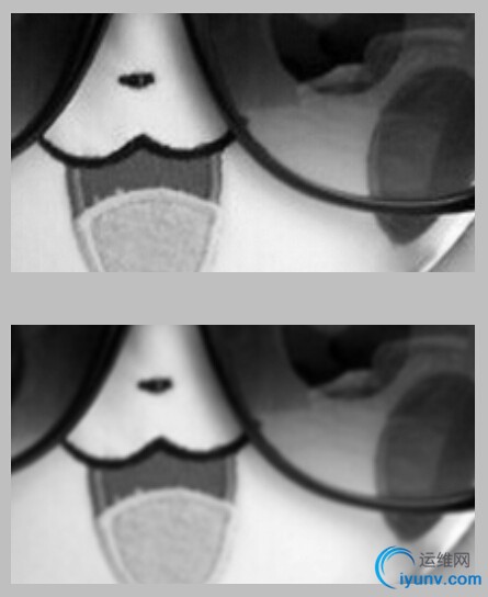

  运行结果如下图,(为了看到效果,图像经过人工局部放大)
  上图为原图像,下图为经过模糊处理图像
  比较两幅图可以看出,全1算子有一定的模糊平滑效果

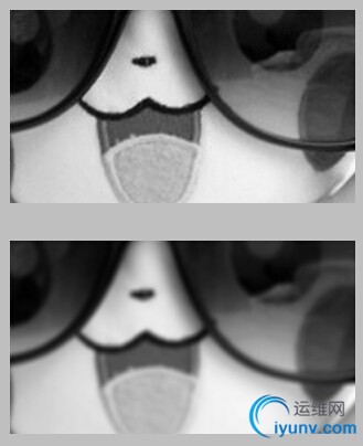

  上图为原图像,下图为经过高斯模糊处理图像
  对比高斯算子和全1算子,可以看出,高斯算子的模糊想过似乎更好。
  而且,我们可以通过更改高斯算子的标准差和维数来调整模糊效果
  一般来说,高斯算子标准差越大,维数越大,图像越模糊。
