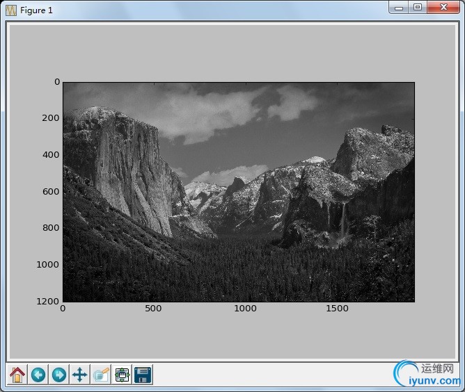

  接着我们再试一下matplotlib中的图片显示:
img = cv2.imread('yosemeti.jpg',0)
plt.imshow(img,cmap='gray', interpolation='bicubic')
plt.show()
  (1)plt.imshow(): 这个函数用于将图片放入显示窗口中,但并不会弹出窗口。有三个参数:图像的nparray,显示类型cmap以及插值算法。前两个参数前面介绍过了。第三个参数是用于选择插值算法,填补图像由于拉伸放大造成的不平滑的像素块,保持一定的图片质量。此处选择的是双三次插值算法,是一种精度很高但速度偏慢的算法。
  (2)plt.show():弹出包含了图片的窗口,像这个样子:

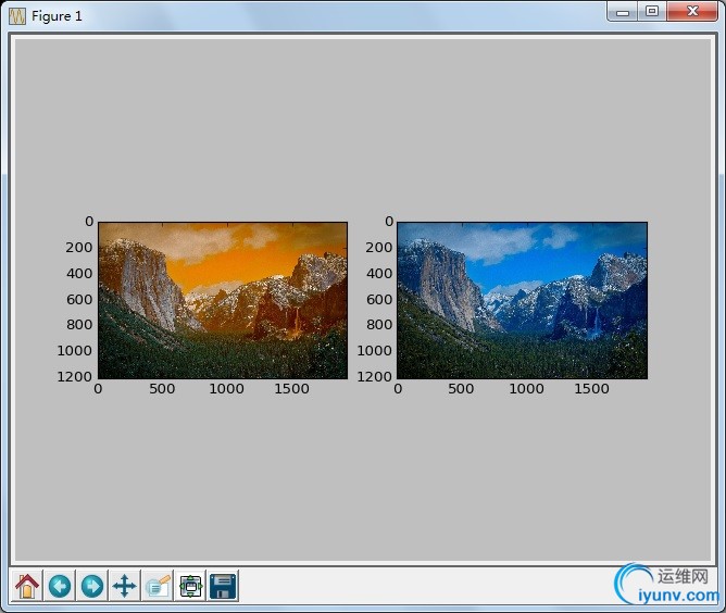

  此处有一个细节问题,那就是cv2.imread()读入彩色图像时,返回的nparray是按照B,G,R的顺序排列的,而matplotlib中的plt.imshow()显示彩色图像时,是按照RGB的顺序显示的,因此就会造成红蓝色的错乱,写段代码看下效果:
    img = cv2.imread('yosemeti.jpg',1)
b,g,r = cv2.split(img)
img2 = cv2.merge([r,g,b])
plt.subplot(121)
plt.imshow(img)
plt.subplot(122)
plt.imshow(img2)
plt.show()
  效果如下:
  左边是红蓝对调的图片,右边是正常的原图。嗯,黄昏与清晨的区别。。。
