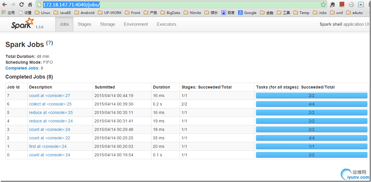

scala>  http://172.18.147.71:4040/jobs/ ,可以看到spark运行情况:
