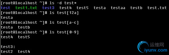

  1. * :代表零个或多个字符或数字。
  test后面可以没有任何字符,也可以有多个字符,总之有或没有都能匹配出来。
  2. ? :只代表一个任意的字符
  不管是数字还是字母,只要是一个都能匹配出来。

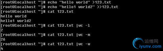

  4. wc :统计文档的行数、字符数、词数,常用的选项为:
  -l :统计行数
  -m :统计字符数
  -w :统计词数

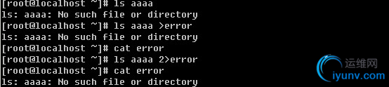

  5. >, >>, 2>, 2>> :前面讲过重定向符号> 以及>> 分别表示取代和追加的意思,然后还有两个符号就是这里的2> 和2>> 分别表示错误重定向和错误追加重定向,当我们运行一个命令报错时,报错信息会输出到当前的屏幕,如果想重定向到一个文本里,则要用2>或者2>>。
  6.  [ ] :中括号,中间为字符组合,代表中间字符中的任意一个

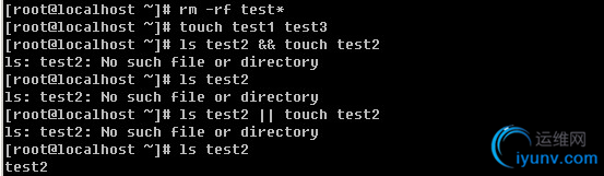

  在上面刚刚提到了分号,用于多条命令间的分隔符。另外还有两个可以用于多条命令中间的特殊符号,那就是“&&”和”||”。下面笔者把这几种情况全列出:
  1) command1 ; command2
  2) command1 && command2
  3) command1 || command2
  使用”;”时,不管command1是否执行成功都会执行command2; 使用”&&”时,只有command1执行成功后,command2才会执行,否则command2不执行;使用”||”时,command1执行成功后command2 不执行,否则去执行command2,总之command1和command2总有一条命令会执行。

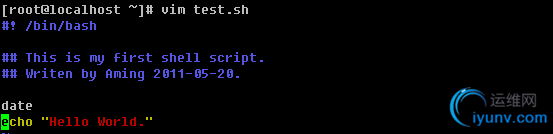

  Shell脚本通常都是以.sh 为后缀名的,这个并不是说不带.sh这个脚本就不能执行,只是大家的一个习惯而已。所以,以后你发现了.sh为后缀的文件那么它一定会是一个shell脚本了。test.sh中第一行一定是 “#! /bin/bash” 它代表的意思是,该文件使用的是bash语法。如果不设置该行,那么你的shell脚本就不能被执行。’#’表示注释,在前面讲过的。后面跟一些该脚本的相关注释内容以及作者和创建日期或者版本等等。当然这些注释并非必须的,如果你懒的很,可以省略掉,但是笔者不建议省略。因为随着你工作时间的增加,你写的shell脚本也会越来越多,如果有一天你回头查看你写的某个脚本时,很有可能忘记该脚本是用来干什么的以及什么时候写的。所以写上注释是有必要的。另外系统管理员并非你一个,如果是其他管理员查看你的脚本,他看不懂岂不是很郁闷。该脚本再往下面则为要运行的命令了。
  Shell脚本的执行很简单,直接”sh filename “ 即可,另外你还可以这样执行
  默认我们用vim编辑的文档是不带有执行权限的,所以需要加一个执行权限,那样就可以直接使用’./filename’ 执行这个脚本了。另外使用sh命令去执行一个shell脚本的时候是可以加-x选项来查看这个脚本执行过程的,这样有利于我们调试这个脚本哪里出了问题。
  该shell脚本中用到了’date’这个命令,它的作用就是用来打印当前系统的时间。其实在shell脚本中date使用率非常高。有几个选项笔者常常在shell脚本中用到:
  %Y表示年,%m表示月,%d表示日期,%H表示小时,%M表示分钟,%S表示秒
  注意%y和%Y的区别。

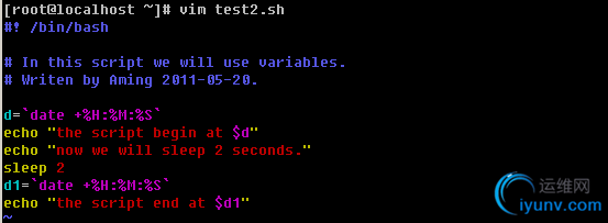

  【shell脚本中的变量
  在shell脚本中使用变量显得我们的脚本更加专业更像是一门语言,开个玩笑,变量的作用当然不是为了专业。如果你写了一个长达1000行的shell脚本,并且脚本中出现了某一个命令或者路径几百次。突然你觉得路径不对想换一下,那岂不是要更改几百次?你固然可以使用批量替换的命令,但是也是很麻烦,并且脚本显得臃肿了很多。变量的作用就是用来解决这个问题的。
  在test2.sh中使用到了反引号,你是否还记得它的作用?’d’和’d1’在脚本中作为变量出现,定义变量的格式为 “变量名=变量的值”。当在脚本中引用变量时需要加上’$’符号,这跟前面讲的在shell中自定义变量是一致的。下面看看脚本执行结果吧。

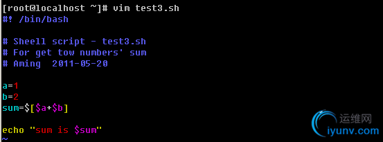

  下面我们用shell计算两个数的和。

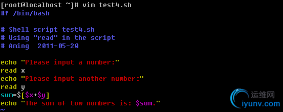

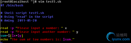

  数学计算要用’[ ]’括起来并且外头要带一个’$’。脚本结果为:
  Shell脚本还可以和用户交互。

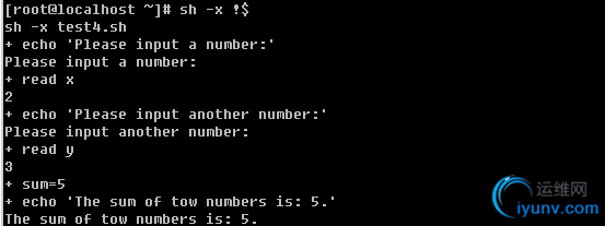

  这就用到了read命令了,它可以从标准输入获得变量的值,后跟变量名。”read x”表示x变量的值需要用户通过键盘输入得到。脚本执行过程如下:
  我们不妨加上-x选项再来看看这个执行过程:
  在test4.sh中还有更加简洁的方式。
  read -p 选项类似echo的作用。执行如下:

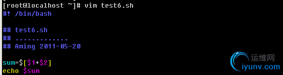

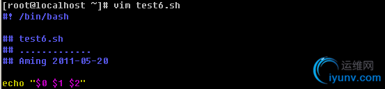

  你有没有用过这样的命令”/etc/init.d/iptables restart “ 前面的/etc/init.d/iptables 文件其实就是一个shell脚本,为什么后面可以跟一个”restart”? 这里就涉及到了shell脚本的预设变量。实际上,shell脚本在执行的时候后边是可以跟变量的,而且还可以跟多个。不妨笔者写一个脚本,你就会明白了。
  执行过程如下:
  在脚本中,你会不会奇怪,哪里来的$1和$2,这其实就是shell脚本的预设变量,其中$1的值就是在执行的时候输入的1,而$2的值就是执行的时候输入的$2,当然一个shell脚本的预设变量是没有限制的,这回你明白了吧。另外还有一个$0,不过它代表的是脚本本身的名字。不妨把脚本修改一下。
  执行结果想必你也猜到了吧。

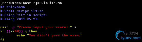

  如果你学过C或者其他语言,相信你不会对if 陌生,在shell脚本中我们同样可以使用if逻辑判断。在shell中if判断的基本语法为:
  1)不带else
  if 判断语句; then
  command
  fi

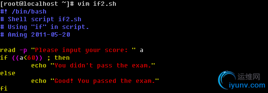

  在if1.sh中出现了 ((a<60))这样的形式,这是shell脚本中特有的格式,用一个小括号或者不用都会报错,请记住这个格式,即可。执行结果为:
  )带有else
  if 判断语句 ; then
  command
  else
  command
  fi
  执行结果为:

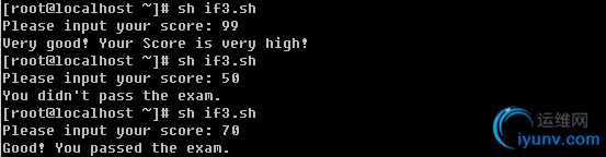

  3)带有elif

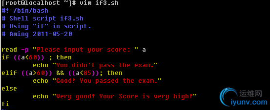

  if 判断语句一 ; then
  command
  elif 判断语句二; then
  command
  else
  command
  fi
  这里的 && 表示“并且”的意思,当然你也可以使用 || 表示“或者”,执行结果:

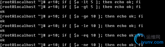

  以上只是简单的介绍了if语句的结构。在判断数值大小除了可以用”(( ))”的形式外,还可以使用”[ ]”。但是就不能使用>, < , = 这样的符号了,要使用 -lt (小于),-gt (大于),-le (小于等于),-ge (大于等于),-eq (等于),-ne (不等于)。

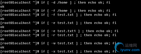

  shell 脚本中if还经常判断关于档案属性,比如判断是普通文件还是目录,判断文件是否有读写执行权限等。常用的也就几个选项:
  -e :判断文件或目录是否存在
  -d :判断是不是目录,并是否存在
  -f :判断是否是普通文件,并存在
  -r :判断文档是否有读权限
  -w :判断是否有写权限
  -x :判断是否可执行
  使用if判断时,具体格式为: if [ -e filename ] ; then

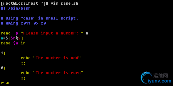

  在shell 脚本中,除了用if来判断逻辑外,还有一种常用的方式,那就是case了。具体格式为:
  case 变量 in
  value1)
  command
  value2)
  command
  value3)
  command
  command
  esac
  上面的结构中,不限制value的个数,*则代表除了上面的value外的其他值。下面笔者写一个判断输入数值是奇数或者偶数的脚本。
  $a 的值或为1或为0,执行结果为:
  也可以看一下执行过程:

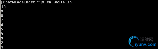

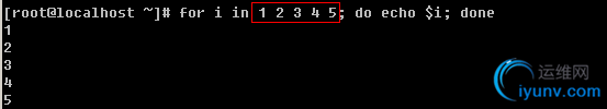

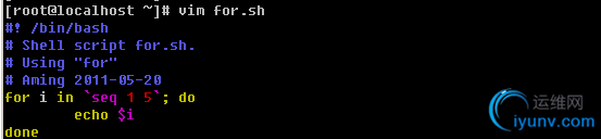

  Shell脚本中也算是一门简易的编程语言了,当然循环是不能缺少的。常用到的循环有for循环和while循环。下面就分别介绍一下两种循环的结构。do开始,done结束。
  脚本中的seq 1 5 表示从1到5的一个序列。你可以直接运行这个命令试下。脚本执行结果为:
  通过这个脚本就可以看到for循环的基本结构 :
  for 变量名 in 循环的条件; do
  command
  done
  循环的条件那一部分也可以写成这样的形式,中间用空格隔开即可。你也可以试试,for i in `ls`; do echo $i; done 和 for i in `cat test.txt`; do echo $i; done
  再来看看这个while循环,基本格式为:
  while 条件; do
  command
  done
  脚本的执行结果为:

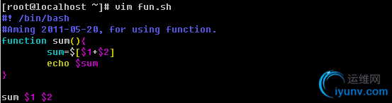

  fun.sh 中的sum() 为自定义的函数,在shell脚本中要用
  function 函数名() {
  command
  这样的格式去定义函数。
  上个脚本执行过程如下:
  有一点笔者要提醒你一下,在shell脚本中,函数一定要写在最前面,不能出现在中间或者最后,因为函数是要被调用的,如果还没有出现就被调用,肯定是会出错的。
