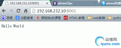

测试uwsgi是否正常:
新建test.py文件,内容如下:
def application(env, start_response):
    start_response('200 OK', [('Content-Type','text/html')])
    return "Hello World"
然后在终端运行:
#uwsgi --http :8001 --wsgi-file test.py
如果页面出现 Hello World 说明配置成功。

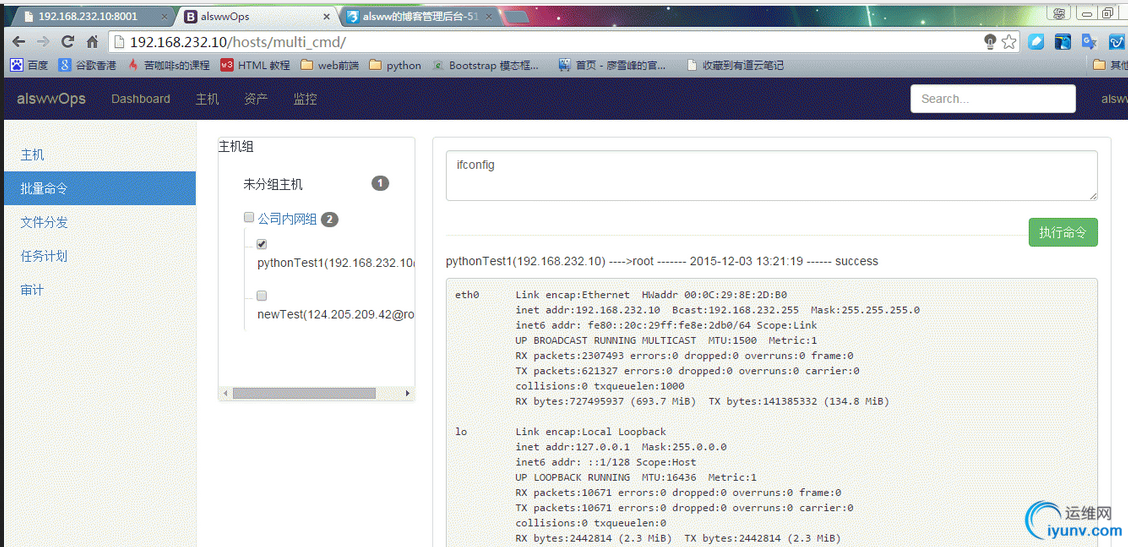

7.测试访问
在本地,访问  192.168.232.10 ,如果能正常访问说明配置OK。
效果图:
