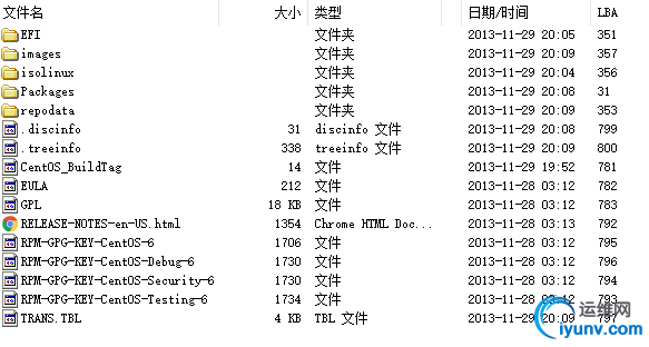

  我们首先看一下CentOS安装光盘的目录:
我们解释一下这些目录的作用(文件没有什么作用,都是一些KEY文件,GPL信息等等)
EFI    #关于EFI引导使用的一些文件
images  #安装镜像install.img和一些关于pxe启动的文件
isolinux #引导文件的目录,包括vmlinuz,initrd.img,isolinux.bin等等
Packages #常用的rpm包
repodata #yum的索引源,还有一些说明文件

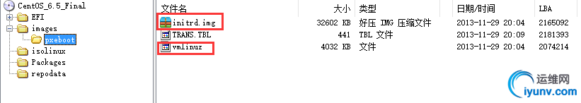

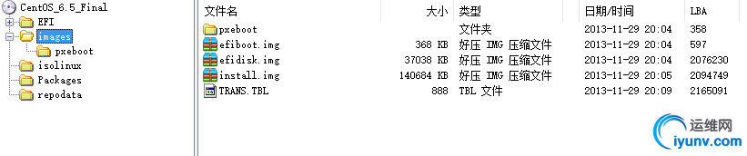

  • images目录的内容:
pxeboot目录:
install.img文件,安装程序所在的镜像,系统安装就是靠这个镜像中的anaconda程序安装的。
vmlinuz是压缩内核,引导程序启动后第一件事就是将内核启动;
initrd.img则是为内核提供了一些额外的驱动程序和一个模拟的文件系统环境。
efi的还是关于efi引导的,忽略即可。

大家发现了,pxeboot和isolinux目录中都包含有vmlinuz和initrd.img,这两个目录中的文件其实是一模一样的。

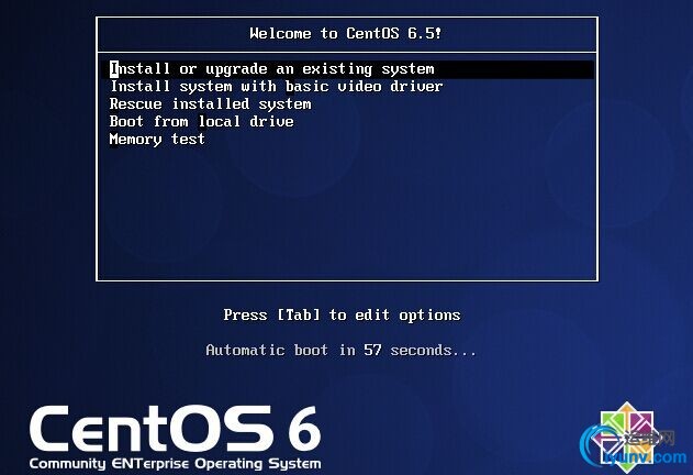

大家可以将上面的menu label行对比一下下面的安装图以及splash.jpg图:
安装图:
背景图(splash.jpg):
我们可以看出来,其实isolinux.bin读取isolinux.cfg文件并启动vesamenu.c32,将背景图加载,然后把提供选项菜单。用户选择安装菜单后,isolinux根据选择的信息(我们这里是第一项):
label linux  #是启动标签
  menu label ^Install or upgrade an existing system  #安装或升级系统
  menu default    #默认启动标签
  kernel vmlinuz    #启动内核
  append initrd=initrd.img  #启动initrd
启动内核和initrd(initrd可以追加参数),并告诉内核要执行安装操作。initrd的作用就是虚拟成为一个基本的文件系统,里面含有一些命令和驱动程序等等,内核根据initrd中的程序查找install.img,install.img启动anaconda程序,与用户交互完成安装操作系统(anaconda可以根据配置文件自动安装系统,需要提供kickstart文件)。
