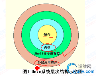

  • 何为shell  Shell就是unix提供给用户的使用界面,处于内核和应用程序之间,他是一个解释性语言,也是
      一种程序设计语言,也有自己的控制结构。
  Bash 比较普遍,包含 csh,ksh特色。

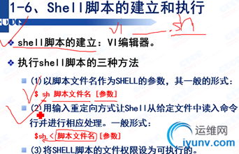

  Shell放在文件里面就变成了shell script  叫做shell脚本。
  指定一个shell去执行这个文件也可以。
  Bash   ls.sh
  一般采用第三种方式,将文件设为可执行。

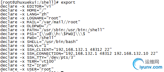

  环境变量
  是shell本身定义的变量,又称为系统变量。
  MAIL      SHELL  DEITOR

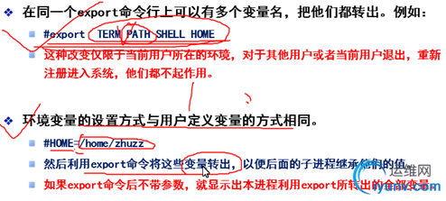

  export命令
  export命令有转出作用,相当于设置完全局变量后,要让其对其他进程有效。所有需要输出。
  环境变量PATH
  决定了寻找shell命令和其他程序的途径,一般把常用 命令放在最前面。这个是影响shell程序效率之一。

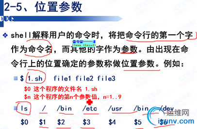

  预定义的特殊变量:
  $* 位置参数    $# 参数个数  $$ 当前进程的pid
  $!  最后一个进程的pid  $?   最后一条命令的退出状态   $@ 与第一个有点像。

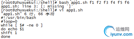

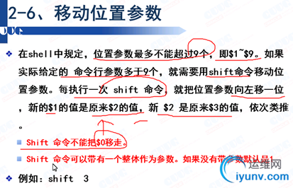

  位置 参数:
  当位置参数超过9,怎么办?需要移动位置参数。Shift表示向左移动。
  Shift移动的位数和个数有关,一般是整数倍,假如剩下的个数不足移动的位数,则剩下的无法移动。

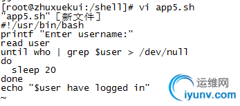

  小脚本:第一句是程序会按照  bash里面的shell指令执行,  -ne 表示不等于0;
  $# 表示统计位置参数的个数,下面是6个位置参数,一个命令。

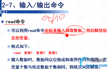

  输入输出命令
  键盘等都是标准输入,我们可以理解为输入流。
  对于下面的 %s,其实可以改为 $x

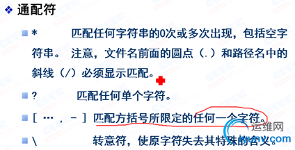

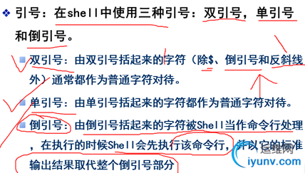

  Shell中的特殊字符
  通配符:* 任意字符  ? 一个字符  [  ] 匹配多个字符  \ 转义字符
  引号:   双引号  、 单引号、倒引号

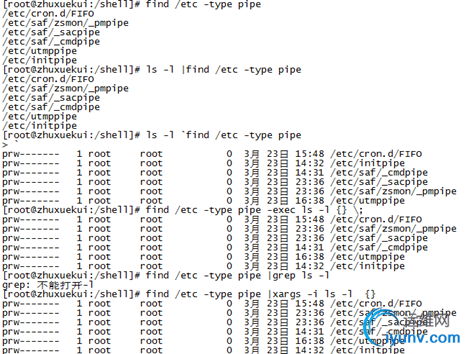

  记住:倒引号 优先执行,当然我们也可以用   -exec  或者 |xargs 实现。
  重定向符  >   <   >>

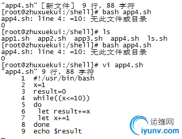

  While语句
  Until 语句
  For 语句
  对于程序中的 while条件,必须要有两个 小括号,不然会报错。
  在shell程序中,变量可以不用先定义后使用,可以直接使用。
  当下面的程序中,user  登录,才会结束,不然一直处于循环状态。

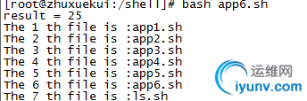

  注意区别下面{ }的作用。以及let 表达式的使用 。在shell程序中没有;分号。

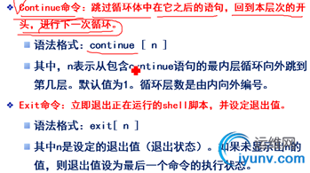

  流程控制语句
