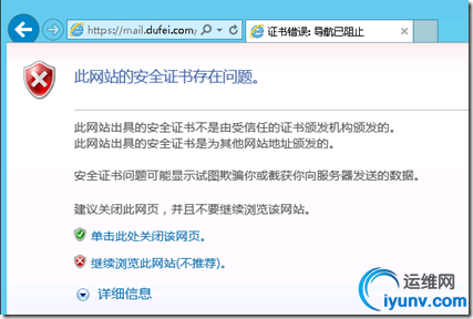

经过前面的配置,基本上可以进行简单的邮件通讯了,但是当用户通过OWA连接邮箱时会报下面的提示:
其他一些服务,如 Outlook Anywhere 和 Exchange ActiveSync,也要求在 Exchange 2013 服务器上配置证书。下面咱们就看一下证书的配置:

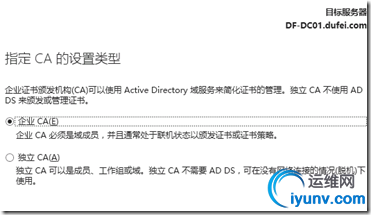

选择企业CA----根CA。基本选项基本默认即可。

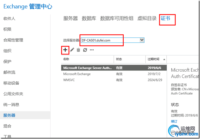

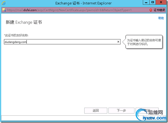

指定此证书的名称,然后单击“下一步”。

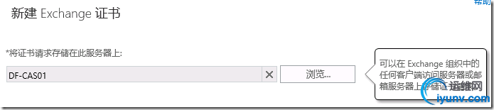

单击“浏览”,指定用于存储证书的 Exchange 服务器。您选择的服务器应是面向 Internet 的客户端访问服务器。单击“下一步”。

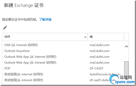

对于列表中显示的每个服务,验证用户将用来连接到 Exchange 服务器的外部或内部服务器名称是否正确。
添加您要在 SSL 证书中包括的其他任何域,例如本例中加入了一系列和dudangdang.com以及CAS02相关的域名。
同时选择一个做为公用域名:

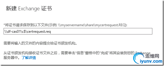

将证书请求保存到共享文件夹中:

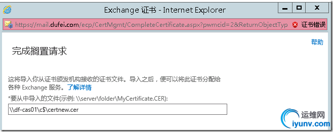

然后,完成搁置的请求,点击“完成”,如下图所示:
指定刚才下载的证书文件:
然后,就可以看到此证书已经变为有效了(如果还是无效,则需要导入CA证书),然后选中此证书,编辑

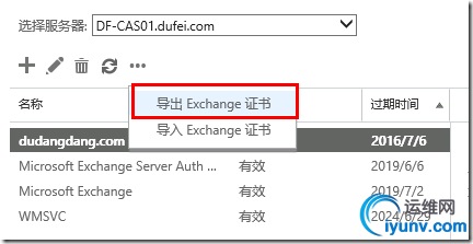

因为,我们有两个CAS服务器,因此,我们需要将CAS01上刚刚申请的证书导出,然后在CAS02上导入。如下图所示:
指定指定导出文件的路径文件名以及保护密码:在此直接保存到CAS02上。

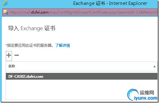

然后,切换到DF-CAS02上,导入证书:
然后,指定刚才pfx文件的共享路径及密码:
然后,选择应用此证书的服务器:
