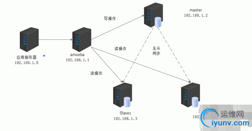

3mysql读写分离原理
       简单来说就是实现读与写的分离(图2)就是读在从服务器上读取数据,在写数据的时候是写在主服务上的。基本原理就是让主服务器处理一些简单的事务性查询,而从服务器处理select查询、数据库复制被用来把事务性查询导致的变更同步到集群的从数据库中。
图2

       本案例使用5台服务器搭建,具体拓扑如图3所示
图3

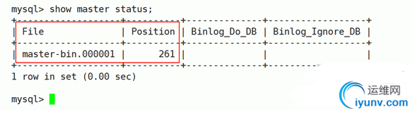

5)查看数据库的二进制文件名和段偏移量的值
图4

ps:最后两个配置项一定要与图4的一样否则不能同步

       验证的结果一定是这两个值必须都是yes如果一般情况下出现Slasve_IO_Running: connect  有可能是防火墙问题,再不就是上面命令的红色部分与图3所显示的值不一致导致,建议重启mastermysqld服务之后在显示值,之后在salve上进行修改。在修改之前请先stop slave;之后在进行修改,改完之后在启动复制,在进行验证

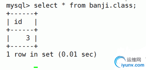

client操作
图8
       从上图可以看出执行了两次查询分别从slave1和slave2各自的数据库中读取,内容是各自的值,因为没有同步,所以值只有一个
mysql> insert into banji.class values(4);
图9
       看不到刚插入的4,也就证明了,写操作在Master我们可以去Master上看一下
Master操作
10
       Master可以看见刚插入的值,我们将各个slave的功能开启
