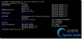

  开始解压软件,可以在http://www.postfix.org下载最新版
  解压到/usr/src目录下
  图4
  这就是postfix的安装文件。

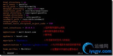

  现在编辑这个文件。
  图23

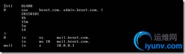

  图32
  区域数据文件的内容注意 .

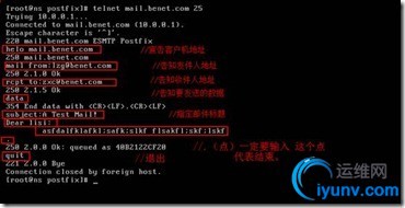

  测试发件。
  图39
  收到的邮件都放在自己的宿主目录下。

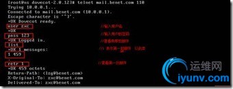

  启动成功。测试接收邮件。
  图53
  成功接收。

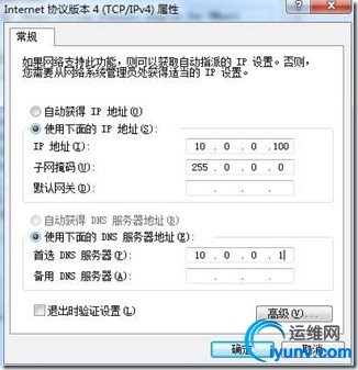

  配置客户端的ip地址,如果有DHCP就不用配置了直接自动获取就可以了。

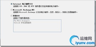

  打开控制面板的邮件
  图56
  这里选择第一项即可,点击下一步继续。

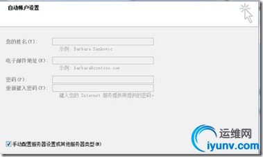

  这里选择手动设置。
  图58

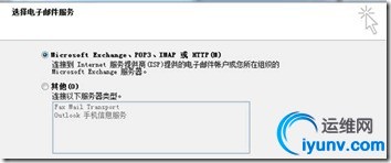

  还是选择默认。
  图59

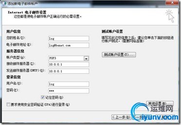

  填写用户信息
  图60
  最后测试一下,是否能够连接收发服务器。
  点击完成即可,在配置下一个,这里配置都是一样的,就不一个一个配置了
