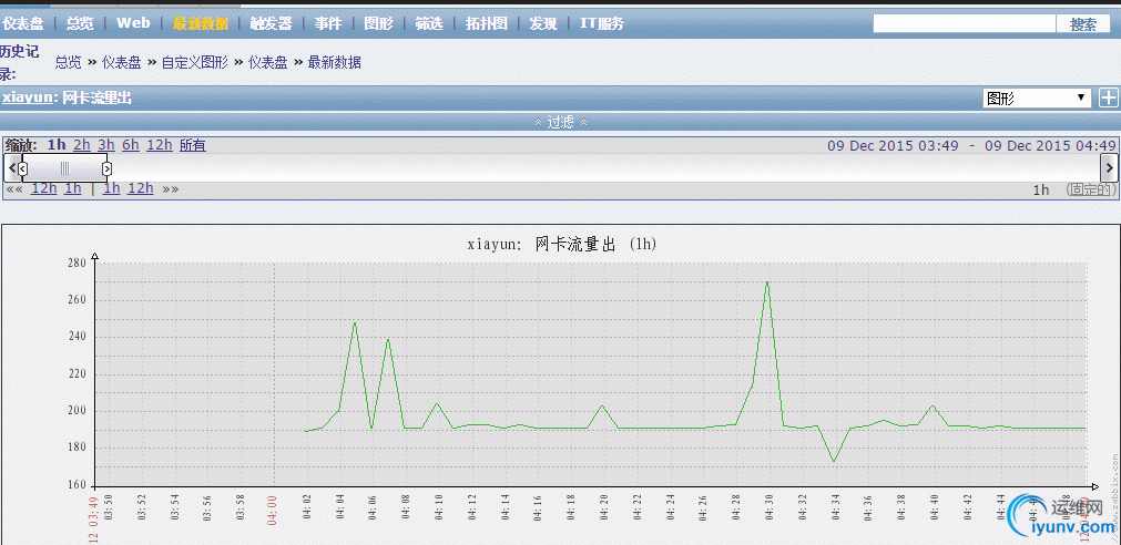

    6.解决图形中方块字体的问题
    ①在windows下C:\windows\fonts\目录下拷贝文件  simfang.ttf ,有的Windows系统没有这个字体就去上网下载,(我的win10就没有这字体仿宋GB2312)。
    ②百度上很多都说zabbix的字体是在/usr/share/zabbix/fonts/dejavu 下,但是我找了老半天并没有在它的路径下找到这个文件,我的是zabbix2.0,通过find / -name fonts  发现在/etc/fonts和/usr/share/fonts下有这个目录,我将/usr/share/fonts/dejavu/DejaVuSans.ttf 备份,将下载好的DejaVuSans.ttf上传到/usr/share/fonts/dejavu/下
    ③重启zabbix-server
