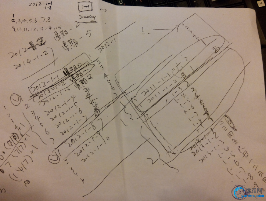

今天想写一个有关计算 Week Number 的函数,刚开始觉得应该很简单,凭着感觉七写八写到最后发现越写越乱,到最后搞了快两个小时以为解决了,结果一测还有好多数据不正确。非常有挫败感!感觉很不服气,觉得很丢人,跑出去站了会,冷静下来,重新拿起纸笔认真的分析了一下,连写到测试快半个小时还是解决了。

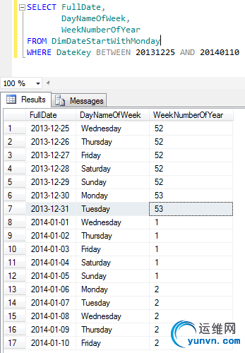

要注意的是 SET DATEFIRST 只在当前执行中有效,也就说比如新开一个查询页面继续查询 SELECT @@DATEFIRST 则还是显示默认值 7。
在创建时间维度的代码中添加 SET DATEFIRST 1,表示每周以周一开始。

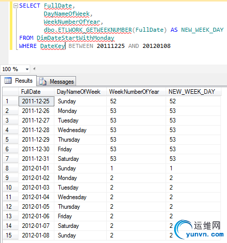

最后是函数,这个函数麻烦的地方就是要考虑周日的情况。默认情况下,周日是每个星期的第一天,但是这里改成了周一是每周的第一天,逻辑上就会复杂很多。
比如,2012-01-01 是周日,2012-01-02 是周一。按默认情况,这两天的 Week Number 都是 1,但是这里需要把 2012-01-02 的 Week Number 变成 2。
比如,2011-01-01 是周六,2012-01-02 是周日。按默认情况,周六的 Week Number 是 1, 周日的是 2。但是这里需要把周六和周日的都变成 1, 周一的变成 2。
除此之外,还要考虑之后的每一个周日与周一的交替情况。

为了方便理解,可以查看下面的查询。
DECLARE @DATE DATETIME = '2012-01-29'
DECLARE @FIRST_DATE_OF_YEAR DATETIME = DATEADD(YYYY,DATEDIFF(YYYY,0,@DATE),0)
SELECT DATEPART(WEEK,@DATE), -- 一年中的周数,默认以周日开始
       DATEADD(WK,DATEDIFF(WK,0,@DATE),0), -- 当前周的周一,默认从周日开始,但是仍然找周一
       DATEADD(DAY,-1,DATEADD(WK,DATEDIFF(WK,0,@DATE),0)), -- 当前周先找周一,然后往前一天找到周日
       DATEDIFF(DAYOFYEAR,@FIRST_DATE_OF_YEAR,DATEADD(DAY,-1,DATEADD(WK,DATEDIFF(WK,0,@DATE),0))), -- 当前天离年第一天的间隔
       DATEDIFF(DAYOFYEAR,@FIRST_DATE_OF_YEAR,DATEADD(DAY,-1,DATEADD(WK,DATEDIFF(WK,0,@DATE),0) ))/7 + 1  -- 按天计算的周数

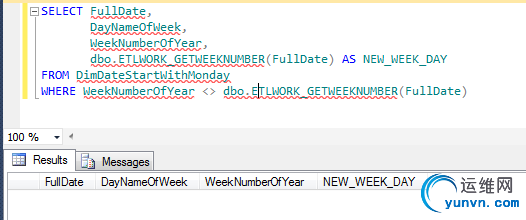

测试一下,查找不匹配的 Week Number - 30多年的数据结果都匹配,记得要新开一个页面,以免之前 SET DATEFIRST 的影响。 122226165685284.jpg
查询部分数据的 WeekNumber。
