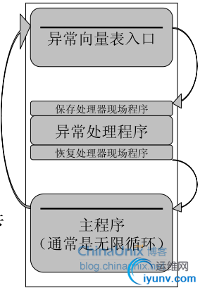

  异常是ARM处理器模式分类ARM有七种运行模式USR,SYS,SVC,IRQ,FIQ,UND,ABT
  五种异常模式:SVC,IRQ,FIQ,UND,ABT DSC0000.png
  中断模式是ARM异常模式之一(IRQ模式,FIQ模式),是一种异步事件,如外部按键产生中断,内部定时器产生中断,通信数据口数据收发产生中断等。

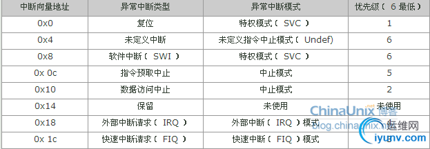

  ARM一般在某个固定地址中有一个异常向量表,比如0x0
当一个外部IRQ中断产生时
  ①处理器切换到IRQ模式
  PC跳到0x18处运行,因为这是IRQ的中断入口。
  ③通过0x18LDR PC, IRQ_ADDR,跳转到相应的中断服务程序。这个中断服务程序就要确定中断源,每个中断源会有自己独立的中断服务程序。
  ④得到中断源,然后执行相应中断服务程序
  ⑤清除中断标志,返回
