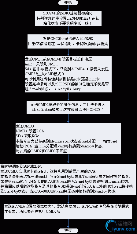

一、初始化sd卡
二、sd

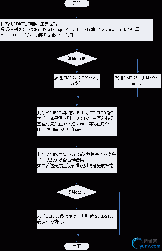

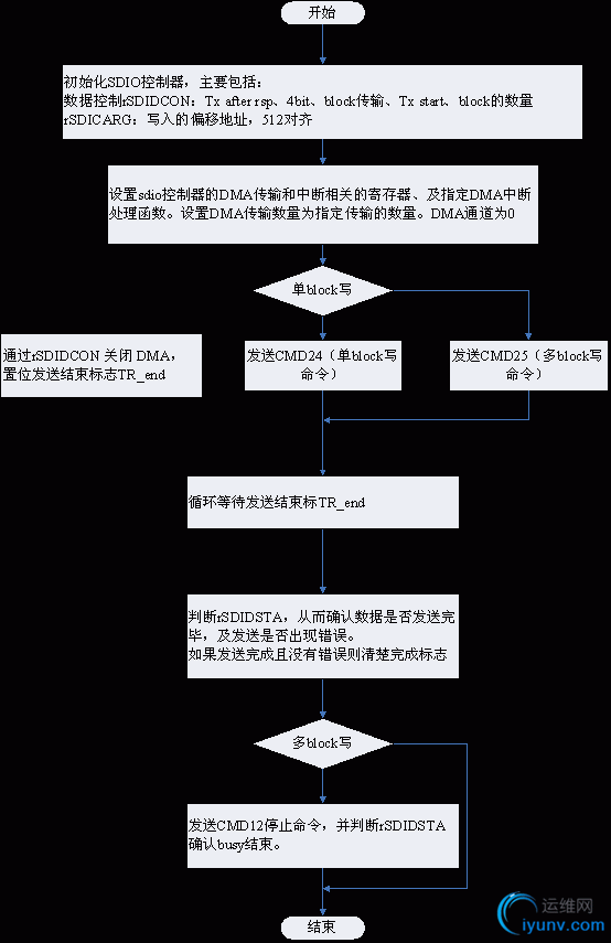

(1)  POLL
2)中断写
3DMA

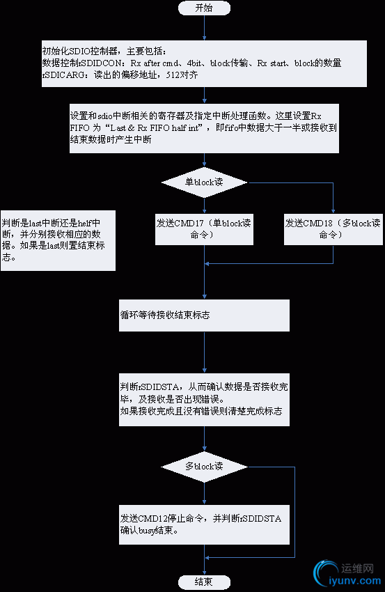

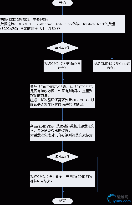

(1)  POLL
2)中断读
DSC0005.gif \
(3) DMA

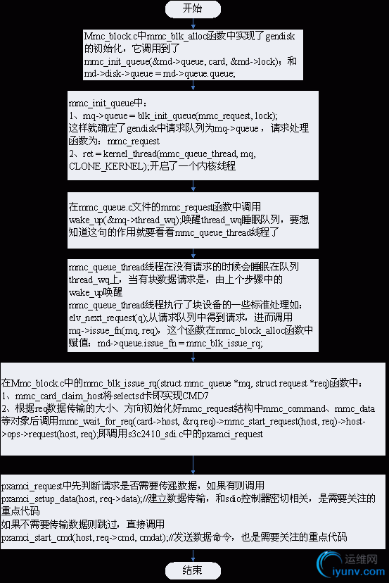

了解了脱离操作系统的工作原理后,现在可以思考linux是如何管理管理SD卡的了。LinuxSD驱动可以分为3层:块设备层(mmc_block.c ,mmc_sysfs.c,mmc_queue.c)、mmc协议层(mmc.c)、sd驱动层(s3c2410_sdi.c)。
下面从以下几个方面理解驱动:

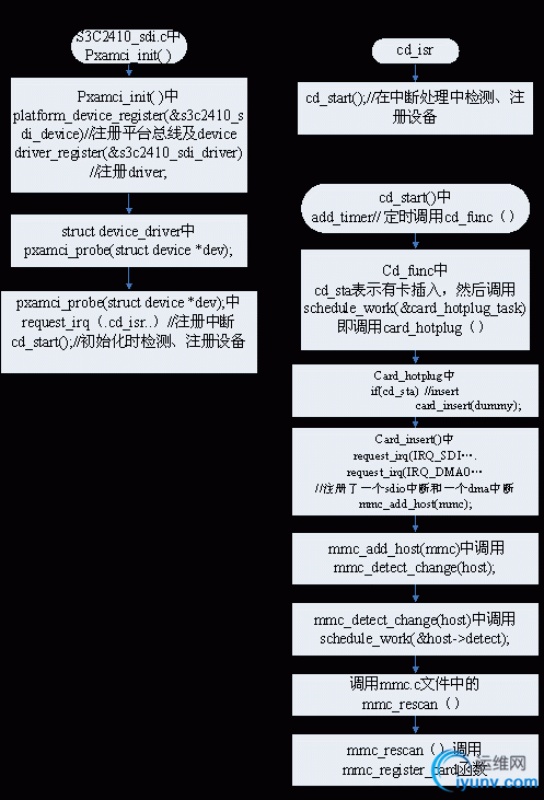

      1s3c2410_sdi.c代码初始化过程;
      2SD卡块设备注册过程;
      3request及数据传输的实现。
下面介绍的过程参考的代码是我们华清远见培训中心在教学中使用的一套代码,内核版本是2.6.8,其它版本过程类似。
一、s3c2410_sdi.c代码初始化过程

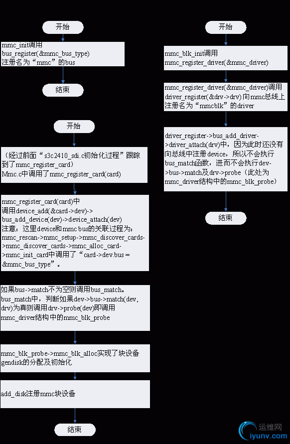

二、SD卡块设备注册过程

其中mmc_attach_xxx函数就是用来完成侦测和初始化的,选择相应的总线操作函数,并产生struct mmc_card结构体,并填充其内容,最后注册一个mmc_card(代表着一个设备),并在注册中由mmc_bus_type结构体的match和probe函数来查找到适合该设备的驱动(这个又牵涉到设备驱动模型,可以查看设备驱动模型相关内容,了解设备和驱动匹配的过程),这里将匹配到mmc card层的MMC_Block(MMC块设备驱动程序,由 struct mmc_driver代表)。在完成设备侦测和初始化以后,以后的操作就是mmc card层中相关的设备驱动程序发出的了。
再说说MMC card层,该层主要实现具体的设备驱动程序,如MMC块设备驱动程序,通过mmc_register_driver注册。如果是SDIO就有可能是其它字符设备驱动程序了,其通过调用sdio_register_driver来注册设备驱动。

再来总结一下一个 mmc 写设备请求的过程:
在 s3cmci_prepare_pio 中我们第一次先调用 do_pio_write ,如果 FIFO 空间大于 3 ,且能够获取到 scatterlist ,则我们就开始往 FIFO 写数据,当 FIFO 空间小于 3 ,则使能 TXFIFOHALF 中断,在中断服务程序中,如果检测到 TFDET 表明又有 FIFO 空间了,则关闭 TXFIFOHALF 中断,并调用 do_pio_write 进行写。
数据流向如下: scatterlist-------->fifo---------->sdcard
一个 mmc 读设备请求的过程 数据流向如下 : sdcard --------> fifo ---------->scatterlist ,
????关于读数据的过程,中断的触发不是很清楚, s3cmci_prepare_pio 中 enable_imask(host, S3C2410_SDIIMSK_RXFIFOHALF , S3C2410_SDIIMSK_RXFIFOLAST); 但如果没从 SD 卡中读数据,怎么会引发这个中断呢?是由 S3C2410_SDIIMSK_RXFIFOLAST 引起的吗

mmc驱动主要文件包括
drivers/mmc/card/block.c
drivers/mmc/card/queue.c
drivers/mmc/core/core.c
drivers/mmc/core/host.c
drivers/mmc/core/
内核启动时,首先执行core/core.c的mmc_init,注册mmc、sd总线,以及一个host class设备。接着执行card/block.c中,申请一个块设备。
数据结构:
mmc总线操作相关函数,由于mmc卡支持多种总数据线,如SPI、SDIO、8LineMMC,而不同的总线的操作控制方式不尽相同,所以通过此结构与相应的总线回调函数相关联。
//总线操作结构
struct mmc_bus_ops {
    void (*remove)(struct mmc_host *);
    void (*detect)(struct mmc_host *);
    int (*sysfs_add)(struct mmc_host *, struct mmc_card *card);
    void (*sysfs_remove)(struct mmc_host *, struct mmc_card *card);
    void (*suspend)(struct mmc_host *);
    void (*resume)(struct mmc_host *);
//  mmc卡的总线操作 core/mmc.c
static const struct mmc_bus_ops mmc_ops = {
    .remove = mmc_remove,
    .detect = mmc_detect,
    .sysfs_add = mmc_sysfs_add,
    .sysfs_remove = mmc_sysfs_remove,
    .suspend = mmc_suspend,
    .resume = mmc_resume,
// sd卡的总线操作 core/sd.c
static const struct mmc_bus_ops mmc_sd_ops = {
    .remove = mmc_sd_remove,
    .detect = mmc_sd_detect,
    .sysfs_add = mmc_sd_sysfs_add,
    .sysfs_remove = mmc_sd_sysfs_remove,
    .suspend = mmc_sd_suspend,
    .resume = mmc_sd_resume,
// sdio的总线操作 core/sdio.c
static const struct mmc_bus_ops mmc_sdio_ops = {
    .remove = mmc_sdio_remove,
    .detect = mmc_sdio_detect,
关于总线操作的函数:
.detect,驱动程序经常需要调用此函数去检测mmc卡的状态,具体实现是发送CMD13命令,并读回响应,如果响应错误,则依次调用.remove、detach_bus来移除卡及释放总线。
总体架构:
kernel启动时,先后执行mmc_init()及mmc_blk_init(),以对mmc设备及mmc块模块进行初始化。
然后在挂载mmc设备驱动时,执行驱动程序中的xx_mmc_probe(),检测host设备中挂载的sd设备。此时probe函数会创建一个host设备,然后开启一个延时任务mmc_rescan()。
驱动挂载成功后,mmc_rescan()函数被执行,然后对卡进行初始化(步骤后面详细讲述)。
假如扫描到总线上挂有有效的设备,就调用相对应的函数把设备装到系统中,mmc_attach_sdio()、mmc_attach_sd()、mmc_attach_mmc()这三个函数分别是装载sdio设备,sd卡和mmc卡的。
在 sd卡中,驱动循环发送ACMD41、CMD55给卡,读取OCR寄存器,成功后,依次发送CMD2(读CID)、CMD3(得到RCA)、CMD9(读 CSD)、CMD7(选择卡)。后面还有几个命令分别是ACMD41&CMD51,使用CMD6切换一些功能,如切换到高速模式。
经过上述步骤,已经确定当前插入的卡是一张有效、可识别的存储卡。然后调用mmc_add_card()把存储卡加到系统中。正式与系统驱动连接在一起。
卡设备加到系统中后,通知mmc块设备驱动。块设备驱动此时调用probe函数,即mmc_blk_probe()函数,mmc_blk_probe()首先分配一个新的mmc_blk_data结构变量,然后调用mmc_init_queue,初始化blk队列。然后建立一个线程 mmc_queue_thread()。
mmc_rescan:mmc_rescan()函数是在驱动装载的时候,由驱动xx_mmc_probe()调用 mmc_alloc_host()时启动的一个延时任务。 xx_mmc_probe()->mmc_alloc_host()->INIT_DELAYED_WORK(&host->detect, mmc_rescan);
