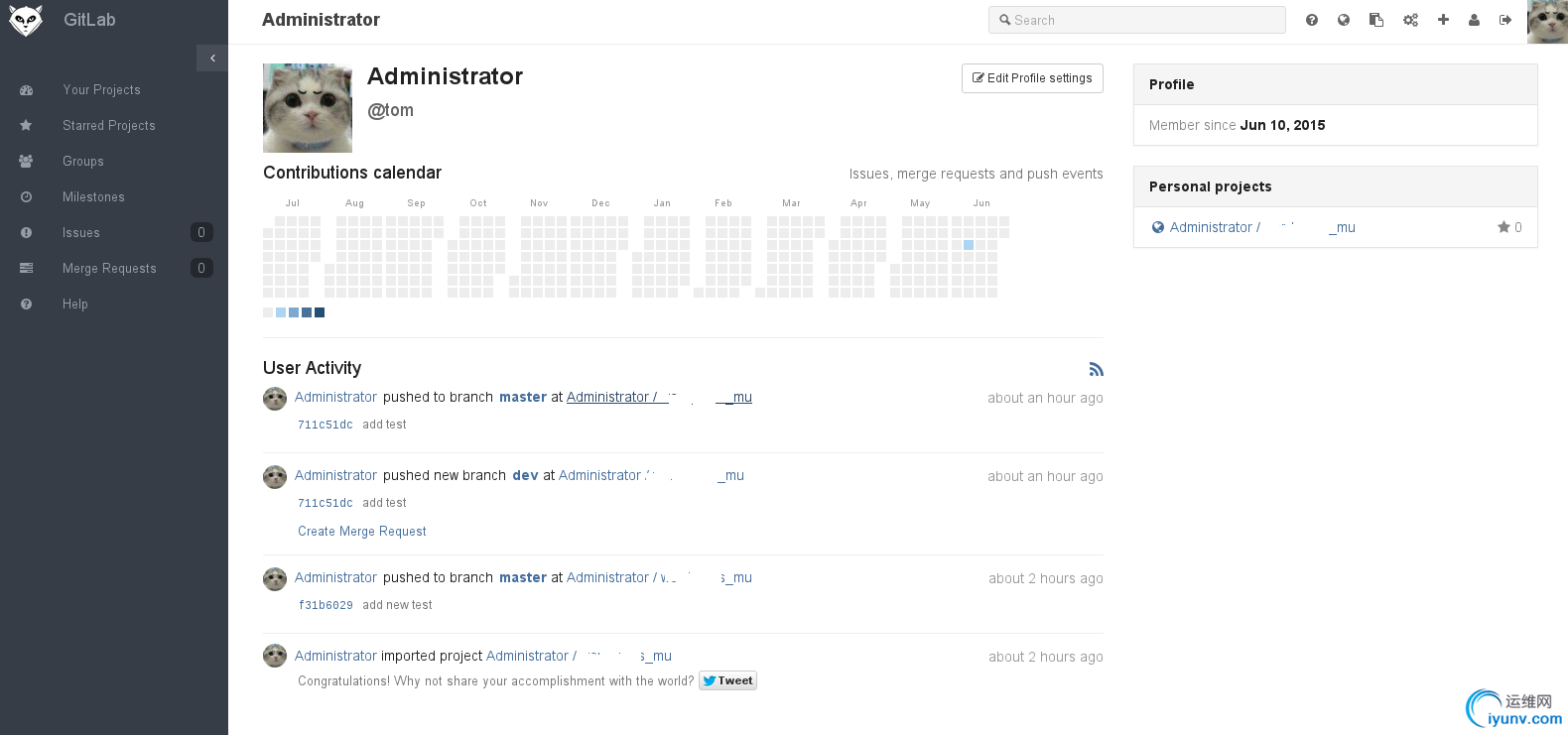

  Info: To access the Bitnami Gitlab Stack, go to
http://dev.domain.org:80 from your browser.
Press [Enter] to continue:
这样就装好了. 中间容易出问题的地方, git本来的帐号, 各个gitlab和git的home目录, 以及/var/opt下的gitlab目录, 我这里没有设置mail server
  使用很简单了
有几个使用的说明,
  gitlab不支持initial repo, 所以你需要先用一个https://的git仓库来导入.
配置ssh key后, 是在 /profile这里面的/profile/key e.g:http://dev.domain.org/profile/keys
保证你要使用仓库的用户的ssh key是id_ras.pub key
拉取的时候直接用 git@dev.domain.org:username/project_name.git ,如果是read, 可以走http.
因为这里为没有走其它端口或者2级,3级域名, 所以需要走其他端口的, 需要在域名那里重配. 整个gitlab都在/opt/下, 里面的apps是应用,ctlscript.sh是配置重置重启shell
