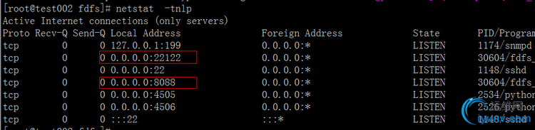

/usr/local/bin/fdfs_trackerd /etc/fdfs/tracker.conf
//查看端口是否开启,看到22122 和8088就说明启动正常。如果没有,查看/www/fastDFS/logs里的日志
netstat -tnlp

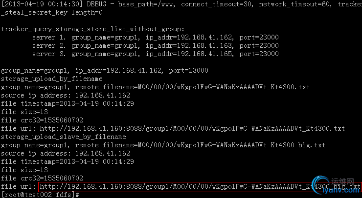

//随意上传个文件
echo 'fastDFS_test' >/tmp/test.txt
fdfs_test /etc/fdfs/client.conf upload /tmp/test.txt
//看到类似上面的返回,说明文件已经成功上传。如果不是,说明配置出错了,查看日志。
//记录下这个URL:http://192.168.41.160:8080/group1/M00/00/00/wKgpolFwG-WANaKzAAAADVt_Kt4300_big.txt

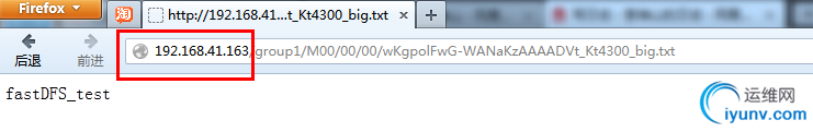

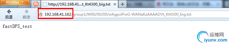

3.0.2  nginx拓展模块验证 (192.168.41.162 192.168.41.163)
//用浏览器打开我们上面记录的URL:
//http://192.168.41.160:8080/group1/M00/00/00/wKgpolFwG-WANaKzAAAADVt_Kt4300_big.txt
  //访问tracker 会被302跳转到一台可用的storage上面去请求
//当然,在另一个节点上也是可以访问的,手动更改url:
