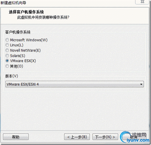

  打开Vmware workstartion 新建vsphere
  使用自定义安装
  图1
  这里选择安装VWware ESX 我们所使用的虚拟化核心组件是esxi 所以安装ESXI

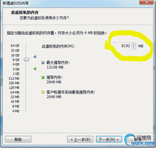

  图2
  安装vsphere时 内存必须大于4个G鉴于之后还要安装操作系统所以多一倍 一定要保证物理资源充足

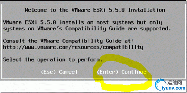

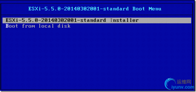

  图3
  这里进入到了安装程序的界面我们选择第一项安装按一下ENTER就可以了进入到下一步,这里是一个交互式的操作界面

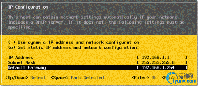

  之后进行配置网卡信息

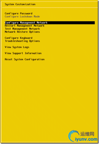

  进入到主界面之后按f2进入系统配置界面,在里面可以配置简单的网络信息
  图8
  第一项重置root密码
  第二项配置虚拟接口模式
  第三项配置本地网卡信息
  第四项重启网卡服务
  第五项测试本地网卡的配置(ping)
  第六项恢复网卡配置
  图9
  这里选择第三项配置网卡信息
  图10
  上图为网卡的基本信息
  esc键退出 按Y保存
  配置本地的网卡信息,一定要保证物理上的联通 使用ping命令测试

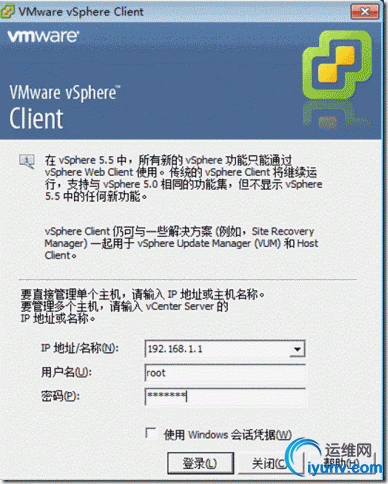

  连接VPHERE 输入对方的ip地址用户名和密码 密码就是刚才设置的密码

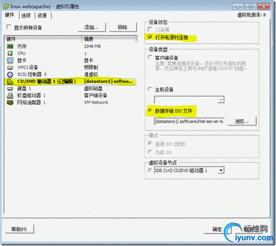

  我们现在需要向vsphere添加一个linux的系统光盘
  图16
  第一步点击摘要信息对右侧的datastoret点击右键游览存储数据库
  图17
  第一步点击新建文件夹,第二步点击上传文件,一定要保证物理空间足够否则虚拟机会关机的
  之后就可以插入光盘了,对虚拟机单机右键对虚拟机进行设置插入上传进来的光盘就可以了

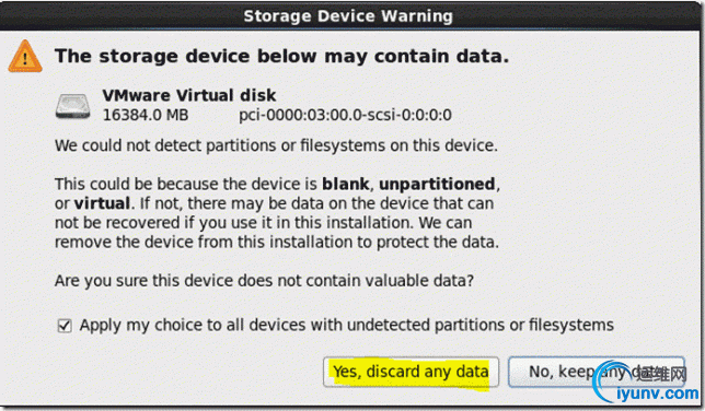

  图20
  这里选择跳过检测
  图21
  这里选择格式化磁盘

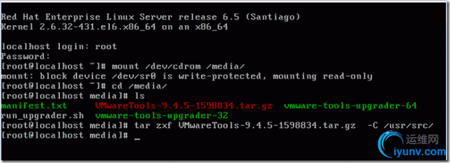

  重启之后选择安装vmware toos 为什么装toos 因为只有安装了toos才能使性能最大化 vsphere对网卡的要求最低是千兆网卡
  点击虚拟机——客户机——升级安装vmware toos 点击完成之后原本在windows是会弹出一个界面,但是这里是LINUX 所以需要进行挂载安装
  mount /dev/cdrom /media
  图23
  图24
  之后的操作都是直接回车不管看见什么,这个实验就做完了
