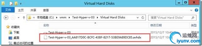

由上图可以看到,快照的存储路径为:“C:\ProgramData\Microsoft\Windows\Hyper-V\Snapshots”
从Windows Server 2012开始,Hyper-V 快照的实时合并功能允许组织将当前快照合并回原来的父盘,同时保持虚拟机继续运行,快照数据文件存储为 .avhd 文件。在删除虚拟机快照时,如果被删除快照的虚拟机正在运行,则不能删除相关的 .avhd 磁盘
Windows Server 2012 开始支持在虚拟机继续运行的时候,将相关 .avhd 磁盘合并进父盘的能力。在合并的过程当中,I/O 被挂限制在一个小范围内,这个范围内的数据从源读取,然后写入目标。在其合并的过程中,对已经合并的区域的后续写入,会被重定向到合并的目标。在完成时,联机的合并会修改运行链,取消合并磁盘的链接,并关闭这些文件。对于用户毫无影响。快照的实时合并提供了将虚拟机恢复回前一状态的更快、更容易的方式。
企业管理员可以在不影响业务系统、测试环境等前提下任意时间创建虚拟机快照,当创建完快照后,系统会自动嵌入到该虚拟机的快照树中,并会生成.avhd/.avhdx虚拟硬盘文件以及生成一份快照文件到相应的目录中

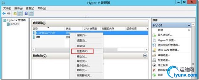

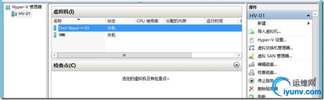

登陆Hyper-V服务器,打开Hyper-V管理控制台:

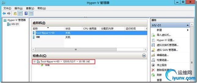

鼠标右键需要创建快照的虚拟机,选择“检查点”:

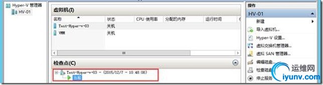

执行“检查点”之后,系统将自动创建快照并以创建时间来标识快照文件名,如下图所示:

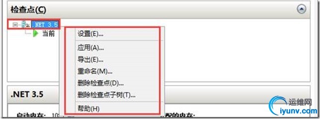

检查点显示名可根据实际环境进行更改。例如“.NET3.5”即为刚刚安装完.netfreamwork 3.5的系统,还未配置其他任何信息:

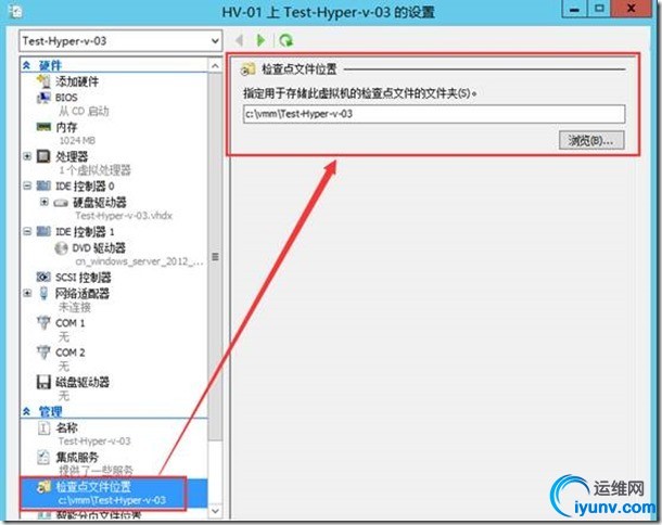

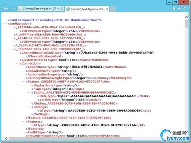

鼠标右键快照,在此右键“.NET 3.5” 选择设置可查看检查点文件位置,或者查看可执行的相关操作:

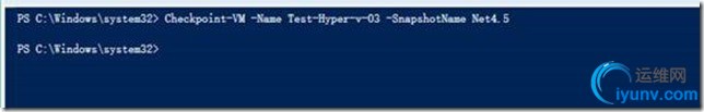

二、使用PowerShell创建快照:
1、以管理员身份运行PowerShell,运行如下命令创建虚拟机快照:

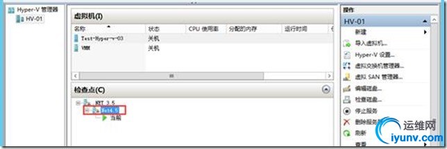

Checkpoint-VM -Name Test-Hyper-v-03 -SnapshotName Net4.5

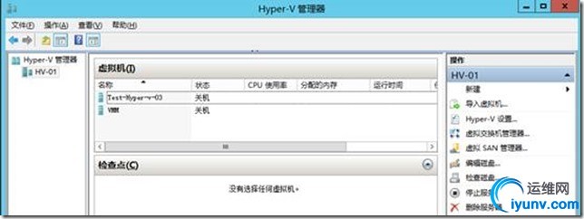

2、返回Hyper-V管理器,查看创建的虚拟机“Test-Hyper-v-03”快照是否创建成功:

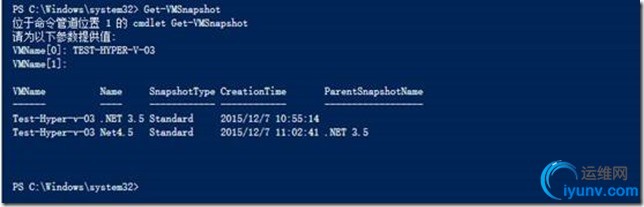

3、使用PowerShell查看虚拟机快照,运行如下命令:
Get-VMSnapshot

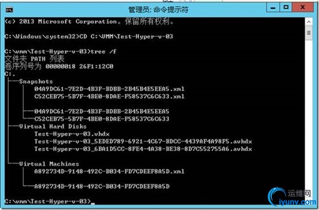

4、使用Tree名称查看快照文件:
Tree /f

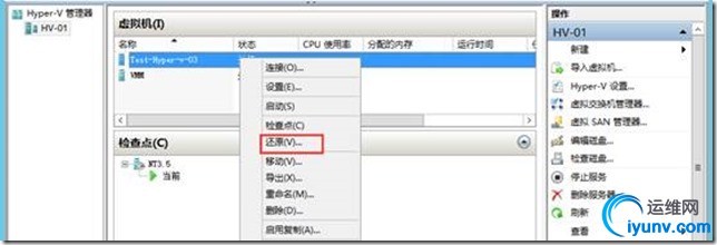

常见应用场景是每月的系统补丁更新,企业管理员经常在每月的系统更新前,使用某一台或者某一类型的机器进行系统更新以确保不会影响业务系统。此时如果管理员在执行系统更新之前创建了快照,当更新完系统补丁是,系统崩溃、操作中出现错误或者误删除文件时,可以使用快照还原功能还原到之前的正常状态。“还原”功能只能将虚拟机正在运行的状态回退到前一个时间点,不能实现任意时间点的还原。右键虚拟机,选择“还原”即可执行还原虚拟机快照
还原方式如下:

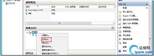

2、 应用快照:

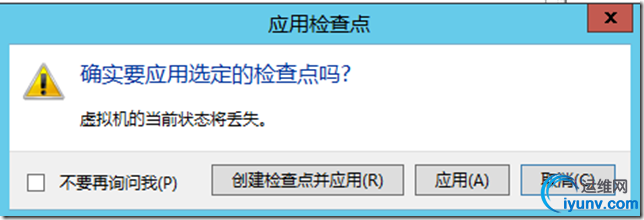

“还原”快照功能只能还原到上一个时间点所执行的虚拟机快照。如果想恢复到任意时间点的虚拟机快照,此时可以使用“应用功能”。右键创建的快照,选择“应用”即可,如下图所示:
注意:
(1) 选择“应用”:自动关闭虚拟机,然后还原虚拟机
(2) 选择“创建检查点并应用”:创建当前虚拟机的当前状态快照,然后执行还原虚拟机

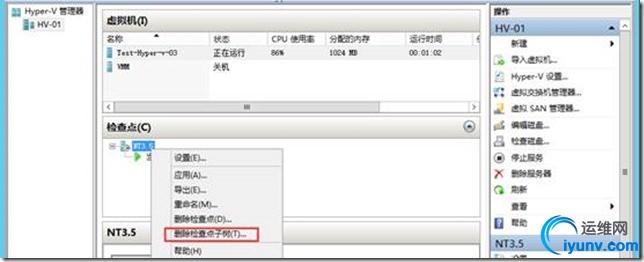

四、删除虚拟机快照
删除虚拟机快照可以节省物理磁盘空间,例如上文说的,系统补丁更新完成之后,对当前业务系统没有产生任何影响,此时可以删除虚拟机快照,在执行删除快照过程中,Hyper-V会自动执行磁盘合并,将正在删除的快照硬盘文件与父快照的硬盘文件合并。
1、 虚拟机运行时删除快照:

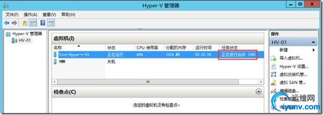

前文说过,在Hyper-V3.0以前合并快照文件必须关闭虚拟机,到了Hyper-V3.0以后,可以在虚拟机运行中删除并合并虚拟机快照以减少服务器宕机时间。有一点需要注意的是,在虚拟机运行中,需要选择删除检查点子树才能彻底删除快照并合并快照文件。如下图:

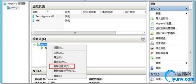

2、 虚拟机关闭时删除快照:
选择要删除快照的虚拟机的快照,右键选择“删除检查点”即可删除虚拟机快照。如下图:
