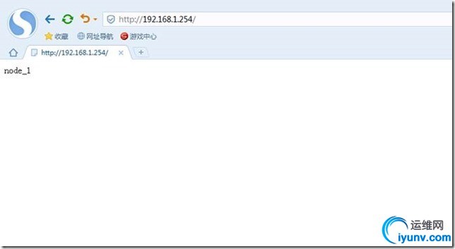

  验证:
  OK了,今天的目标就完成了。
