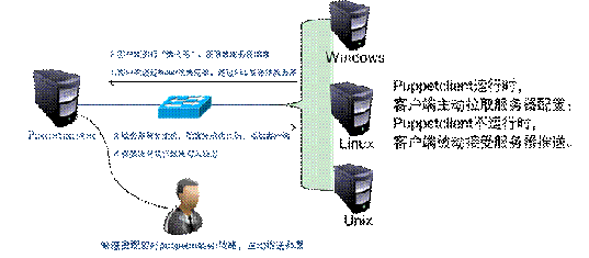

  具体的工作流程图如下所示
  图1
  puppet有两种工作模式,分别是
  (1)客户端主动拉取服务器上的资源,少量服务器的场景。
  (2)服务器主动推送,客户端需要配置,并且启动puppetclient,大量服务器的场景。
  1)客户端主动拉取  (1)客户端puppet调用facter(facter是通过ssl加密收集及检测分析客户端配置信息的一个工具),facter探出主机的一些变量,如主机名、内存信息、IP地址等。puppet把这些信息通过ssl连接发送给服务器端。  (2)服务器端的puppetmaster通过facter工具分析检测客户端的主机名,然后找到项目主配置文件manifest里面相对应的node配置,并对该内部内容进行解析。facter发送过来的信息可以作为变量处理,node牵涉到的代码才能够正确解析,其他没牵涉的代码不解析。解析分为几个阶段,首先进行语法检查,如果语法没有没错,就继续解析,解析的结果生成一个伪代码,然后将伪代码发送给客户端。  (3)客户端接收到伪代码并且执行,客户端把执行的结果发送给服务器端。  (4)服务器把客户端的执行结果写入日志。  puppet工作过程有以下两地啊你需要注意
  (1)为了保证安全,client与Masgter之间是基于ssl和证书的,只有经Master证书认证的Client可以与Master通信
  (2)puppet会让系统保持在人们所期望的某种状态并一直维持下去,如果文件被删除或者ssh服务被关闭了,puppet下次执行时(默认30分钟),会重新创建给文件或者启动ssh服务。

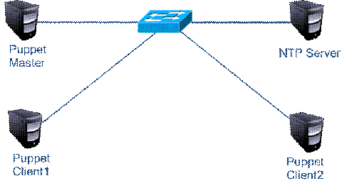

  3、案例环境  本案例使用四台服务器模拟搭建puppet环境,具体拓扑如下所示
