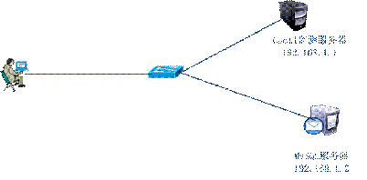

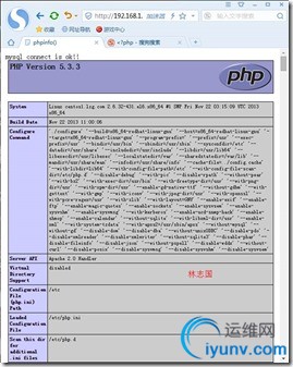

  服务启动之后我们可以编写测试页来验证LAMP平台的协同工作
  [iyunv@centos1 ~]# vim /var/www/html/test.php
  <?php
  $link=mysql_connect('localhost','root','123.abc');
  if ($link) echo "mysql connect is ok!!";
  mysql_close();
  phpinfo();
  之后在客户端进行访问
  图2
  经过测试LAMP平台已经能够完全的结合在一起并运行。

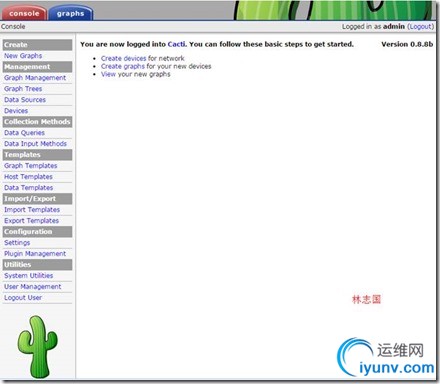

  在游览器中访问Cacti系统,如http://192.168.1.1,输入用户和密码,即可登录到Web控制台界面
  图8
  密码修改完成点击save保存,之后就能进入到管理界面。
  图9

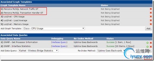

  想要添加一些项目首先需要确定要添加的项目①,之后点击右侧的add②,就可以添加成功了,最后点击右下角的save进行保存。

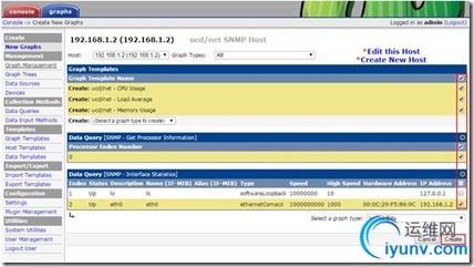

  2、生成检测图像  在Cacti管理控制台设置好被控端忠厚,需要为每个监控项目生成直观的图像,然后再将图像添加到检测树、以便集中查看

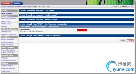

  (1)创建图像  点击导航栏的Create下的“Nwe Graphs”连接,进入图像创建页面后,选择被监控的主机或设备,并选择其中最需要的图像条目图图13所示,最后点击下方的“Create按钮”再出现页面之后在次点击create按钮完成图像的创建
  图13
  图14

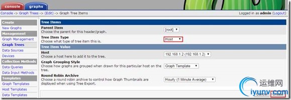

  默认只存在本机的127.0.0.1,所以需要添加其他设备,点击右上角的add
  图16
  将树的类型设置为host表名这是一台主机,点击右下角的create就可以添加完成了,之后点击最上面的导航Graphs

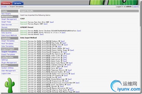

  (3)为设备添加项目  Cacti管理界面中进行添加,一次进入Consose——Import Templates——选择文件
  将win7下的压缩目录解压到一个文件夹内,选择解压后的cacti\templat目录下的cacti_host_template_percona_mysql_server_ht_0.8.6i-sver1.1.4.xml然后点击import按钮导入到Cacti如图19
  图19
  图20 导入后的情况

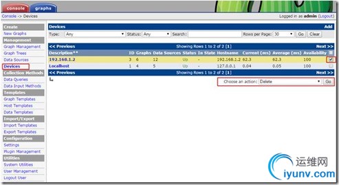

  以上结果,就是最后的验证,如果没有出现上图结果时,不要着急,请将这个添加的管理设备删除之后,在重新添加一回就可以了
  图25
  之后重新进行检测
