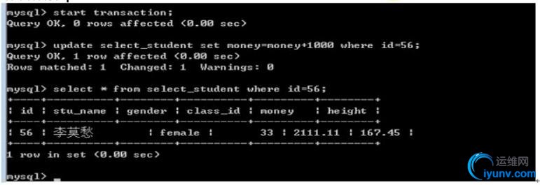

测试:
    使用一个链接A,开启事务后,执行一条update语句:
    结果成功,数据已经变成修改之后!

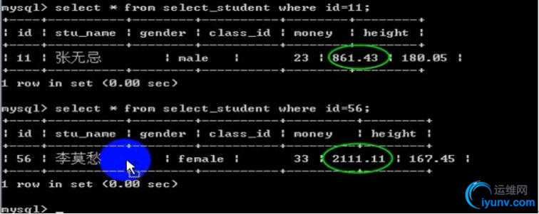

此时,没有提交,通过其他的连接B,查看数据,是没有被更改的:

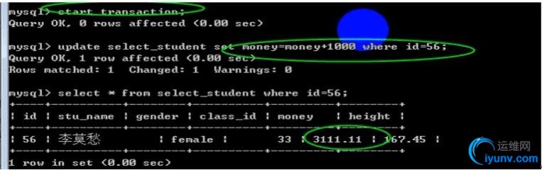

如果此时选择链接A提交:commit
在其他的链接B,查看时,数据也发生了变化:

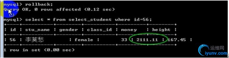

回滚:一旦回滚,则事务内的所有的sql影响都会被撤销
rollback;

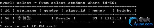

事务的基本原理:
    提交,就会将结果持久化,不提交则不会持久化!
    如果不开启事务,执行一条sql,马上会持久化数据!
    可见,普通的执行,是立即提交!
    因为,默认的mysql对sql语句的执行是自动提交的。
