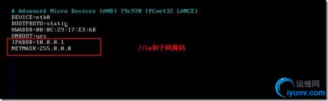

  1、为两台计算机配置好IP地址,为 10.0.0.1 和10.0.0.2
  图1
  linu系统配置ip地址的路径
  图2
  配置的具体内容,只要配置静态的ip地址和子网掩码就可以了。

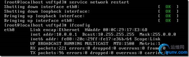

  图3
  配置完重启网卡服务

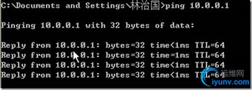

  xp的ip自己去配置,这里就不去演示了。

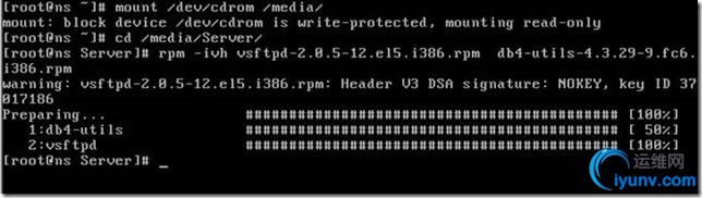

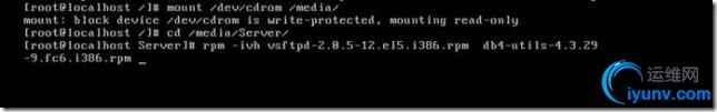

  好了ip配置好了,现在开始插入安装光盘,安装vsftpd、db4-utlis软件
  图4
  上图为安装的软件,vsftpd为ftp服务软件、db4-utils为vsftpd的用户数据库。

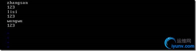

  图7
  文件的内容就是虚拟用户,奇数行为用户名,偶数行为用户的密码。
  输入完成之后保存退出

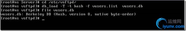

  进入到/etc/vsftpd/目录下使用db_loaad命令创建数据库 -T -t 指定加密的方式 -f 指定文件 后面的vusers.db为建立的数据库 的名字。
  图9

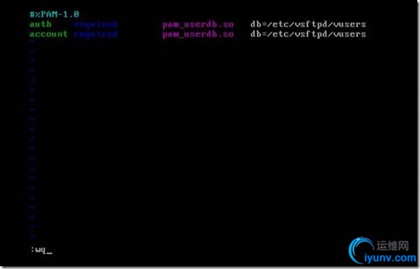

  现在编辑PAM认证。
  RPM认证:主要的作用是读取数据库里面的用户和密码,进行验证,否则不能进行登录。
  图10
  auth行为文本文件的路径,第二行为数据库文件的路径,一个都不能缺。
  为了安全起见,把这两个文件 的权限修改一下。
  图11
  把两个文件的权限都改为600防止被破坏,或者删除。

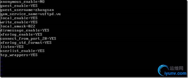

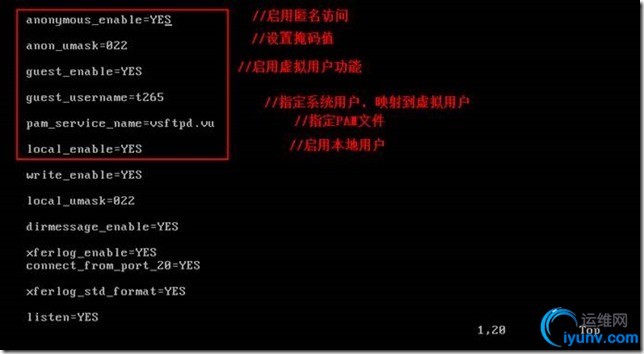

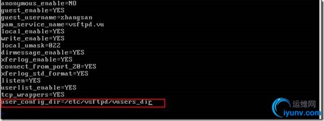

  现在编辑配置文件,/etc/vsftpd/vsftpd.con f
  图12
  红框框住的部分是需要修改的部分,我是为了方便大家观看,去掉了空行和注释,里面有的配置项不要修改,没有的可以添加,配置项不要重复。

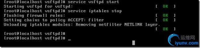

  启动vsftpd服务,把防火墙关闭,后面会学到开例外,开端口,这里暂时关闭。
  注意:如果是虚拟机做实验的时候把vm都改成一样的才能通行
  图16
  xp能够ping通服务器,好了现在访问。

  通过面的几个步骤已经可以提供服务了,但是所用用户都映射到一起了,所有用户的权限都是一样的,如要实现不同虚拟用户的访问权限不同还需要做一下操作
  图19

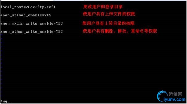

  编辑祝配置文件,在文件的末尾添加一行
  图20
  我们需要准备在/etc/vsftpd/下创建一个目录vsftpd-dir
  统一存放不同虚拟用户的文件
  图21
  图22
  写入这些内容后,进行重启vsftpd服务
  图23
  重启之后,使用客户端进行权限测试
  测试完成,权限没有问题。

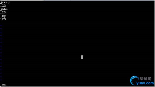

  用户建立完成了,建立虚拟用户的数据库
  图30
  一样奇数行为用户名,偶数行为密码。

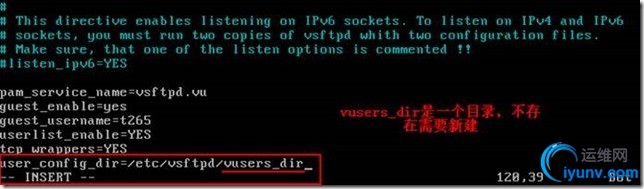

  PAM认证建立完成,接下来修改主配置文件。
  图35
  我把注释和空行都删除了,就是剩下的这些配置项,根据上图的配置项,没有的按照图片添加就可以了。

  在主配置文件的最后添加一行。
