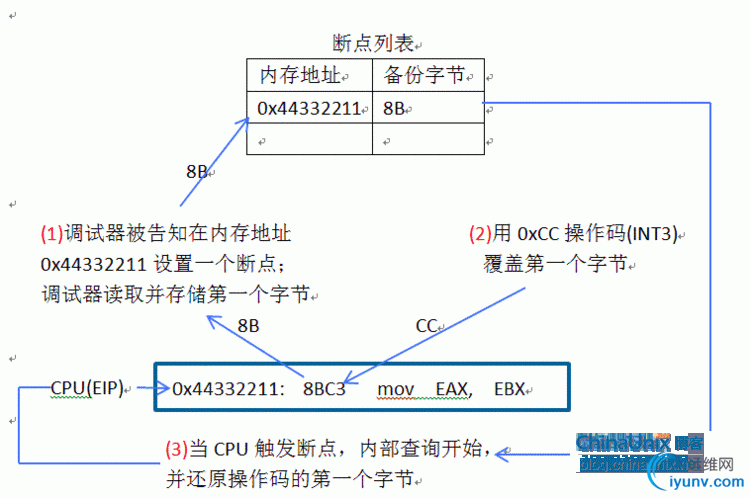

  目前在调试应用程序时最常用的断点类型。软断点的实质只是一个单字节长的指令,该指令可以使被调试的目标进程暂停执行并将控制权转交给调试器的异常处理例程。实际处理过程是将指令的操作码的第一个字节存放在断点列表中,然后用INT3中断指令的操作码0xCC填充该地方;当CPU试图执行操作码CC时,将触发一个端点事件,或被我们成为INT3事件;接着调试器将检查指令指针是否正指向一个此前被我们设置了断点的内存地址,如果这个地址在调试器内部的断点列表中被查到,那么调试器则会将之前存储的字节数据写回此内存地址中,这样,当此进程恢复执行后,正确的指令操作码将被执行。
  假设指令 mov EAX, EBX位于内存地址0x44332211中,操作码为0x8BC3
  0x44332211: 8BC3 mov EAX, EBX
  设置软断点之后:
  0x44332211: CCC3 mov EAX, EBX
  软断点的执行流程图
  软断点的使用改变了内存中的可执行代码,实际上同时也就改变了运行程序的循环冗余校验值(CRC)。CRC校验算法是一种非常非常非常严格的算法,可以检测出程序是否被改动过,即使是一个字节的改变,这种算法可被用于检查文件、内存、文本、网络封包或者任何需要监控数据篡改的场合。软断点会引起CRC校验失败。

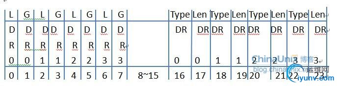

  DR7寄存器的布局图:
0~7位的L和G对应的是局部断点和全局断点,只要两个域均设置为1,就可以使断点工作。 16~31位决定了有关调试寄存器上所设断点的类型和长度。
断点类型(Type): 00--执行断点;01--数据写入断点;11--数据读写(但非执行)断点
断点长度(Len):00--1字节;01--2字节;11--四字节
IR7和一个设置与0x55667788上的双字节数据读写断点
