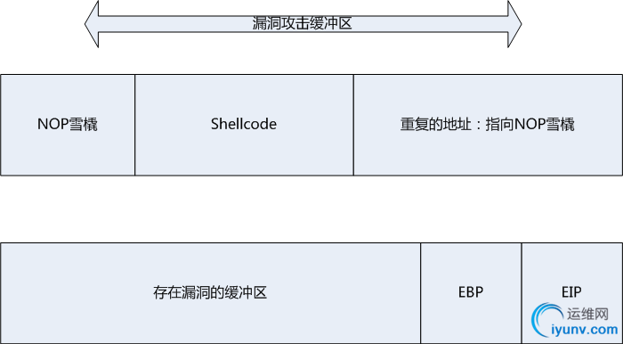

前面我们简单介绍了Hacker的编程基础,然后讲解了Linux下缓冲区漏洞的基本原理,从中我们了解到一个典型的缓冲区漏洞攻击总是由下面三个部分组成:
具体的实现可能会有变化,但是“万变不离其宗”,基本原理还是不变的。我们注意到攻击功能的实现由shellcode来体现,可以说shellcode也是一个缓冲区攻击的核心部分。今天我们来了解下shellcode的知识,首先是一个入门,来介绍下shellcode的使用策略。本节要点如下:

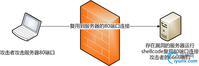

4. 查找套接字shellcode
我们的第三种建立shell的方法就是复用已有的连接,既然已经有了80端口的网络连接,何苦自己再建立一条呢?如果可以复用80端口的连接,不仅节省了代码开支,而且还具有很好的隐蔽性。这里的关键问题是获取当前连接的套接字,这也是“查找套接字shellcode”的来由,一般的方法是遍历0-255的描述符,来确定到底当前使用的是哪一个。这里的关键步骤是:
  • 对于256个可能的文件描述符判断每个描述符是否表示一个有效的网络连接,如果是,判断远程端口是否是我们已经在用的端口(这个远程端口提前硬编码到shellcode中);
  • 一旦找到期望的套接字描述符后,将其复制到stdin、stdout、stderr;
  • 创建一个新的shell进程通过原始套接字来收发数据;
具体如图:
