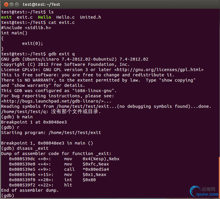

为了说明为什么直接利用汇编来写shellcode更为实用,我们来引入一个简单的调用系统函数exit()的C程序,如下:
//exit.c
#include
int main()
exit(0);
在Linux下记得不要加入"system("pause")"这样的命令,这个只在Windows下才能识别,Linux下会报错。接下来我们利用gcc进行编译,运行后查看反汇编的代码:
这里我们设置了断点,只查看main函数中的代码,忽略了函数开场白和收场白,注意汇编代码和的两行代码,它们是系统在调用exitgroup()这个系统调用,该调用时确保进程退出所在的线程组;接下来的和则是我们关于exit(0)的调用。这里采用的是gcc的动态编译,因此调用exitgroup时使用的是call的形式,如果采用static形式编译,那么则会和exit一样是0x80的形式,这里用0x80表示一个系统软中断。
细心的朋友一定发现采用C编译的问题,就是引入了编译器优化的其他系统调用,我们必须进行区分筛选构造shellcode,而在汇编代码中找到我们的系统调用码有时并不容易,因此我们推荐更为直接,也是更为实用的第三种方式:直接使用汇编语言编写shellcode

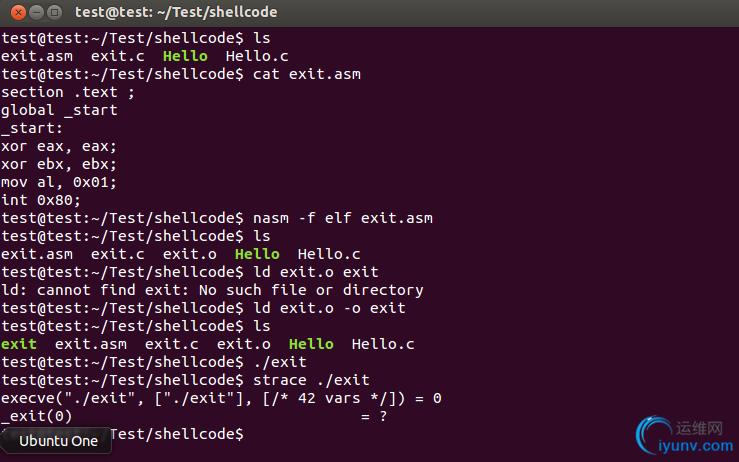

这里我们只需要简单几句汇编语句即可:
;exit.asm
section .text
global _start
_start:
xor eax, eax ; 初始化eax为0
xor ebx, ebx ; 初始化ebx为0
mov al, 0x01 ; 放入exit的系统调用号“1”
int 0x80;
这里需要注意的是mov al, 0x01 没有直接使用eax,而是eax的8位版本al,即最低的8位寄存器,因为Linux下默认是大端存储 ,即高位数据会存放在低位内存上(无论大端还是小端,都是从内存低地址向高地址存放数据,只是先存高位数据还是低位数据的问题,书写上,一般左侧是高位,右侧是低位)。如果是EAX寄存器,那么就会是【(高内存)01 00 00 00(低内存)】,因此我们需要采用al寄存器。
利用nasm和ld对我们的汇编程序进行汇编和链接,然后运行测试,使用strace来查看系统调用:
实验证明我们成功调用了exit()函数。接下来的工作就是从中提取出操作码,然后嵌入到攻击载荷中就可以了,下面我们以一个简单的shellcode来进行说明。

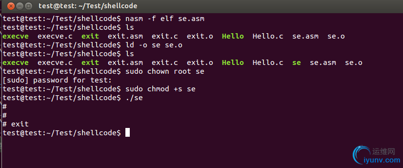

我们汇编、链接上面的文件,设置所有者为root,添加SUID权限后运行:
可以看到得到了root的shell。
