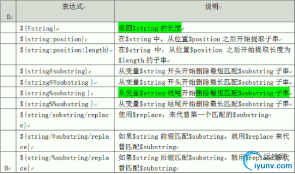

  3.7对变量的操作
  [iyunv@server2 ~]#hy=”I am hy.”
  [iyunv@server2 ~]#echo ${#hy}
  [iyunv@server2 ~]#echo $hy | wc -m
  9
  截取hy变量字符串从第2个字符之后开始取,默认取后面字符的全部,第二个字符不包含在内。也可理解为删除前面的多少个字符。例:
  [iyunv@server2 ~]#echo ${hy:2}
  am hy.
  [iyunv@server2 ~]#echo ${hy:2:2}
  am
  [iyunv@server2 ~]#echo ${hy} | cut -c 1-4  //也可以使用cut来进行截取
  I am
  [iyunv@server2 ~]#echo ${hy} | cut -c 3-4
  am
  从变量$hy开头开始删除最短匹配“I am”子串
  [iyunv@server2 ~]#echo ${hy#I am}
  hy.
  [iyunv@server2 ~]#echo ${hy##I am h}
  y.
  从变量$hy结尾开始删除最短匹配
  [iyunv@server2 ~]#echo ${hy%hy.}
  I am
  [iyunv@server2 ~]#echo ${hy%I am} //这样就不行
  I am hy.
  从变量$hy结尾开始删除最长匹配
  [iyunv@server2 ~]#echo ${hy%%hy}
  使用etiantian字符串,来代替变量$hy第一个匹配的hy字符串
  [iyunv@server2 ~]#echo ${hy/I am/you are}
  you are hy.
  使用etiantian字符串,来代替变量$hy结尾开始匹配的hy字符串
  [iyunv@server2 ~]#echo ${hy/%hy/server}
  I am server
  使用 he is 字符串,来代替从变量$hy开头开始匹配I am字符串
  [iyunv@server2 ~]#echo ${hy/#I am/he is}
  he is hy.
  生产场景用法实例:
  1)变量结尾删除生产实践:
  功能描述如下表:
  ${string%substring} 从变量$string结尾开始删除最短匹配$substring子串
  批量文件改名案例实践:
  问题1:把下面所有文件的文件名中的finished内容去掉
  首先我们创建几个文件:
  [iyunv@server2 ~]#for i in $(seq 4);do touch stu_20150117_”$i”_finished.jpg;done
  [iyunv@server2 ~]#ll  我们可以看到这四个文件被创建
  [iyunv@server2 ~]#cat file
  [iyunv@server2 ~]#for i in `cat file`;done mv $i `echo ${i/%finished.jpg/.jpg}`;done
  [iyunv@server2 ~]#ls -1
  [iyunv@server2 ~]#test=”stu_20150117_1_finished.jpg”
  注:这两行语句是做一个测试,这是处理这类批量处理问题的思路,先从一个出发
  当然这个也可以使用ls加awk来实现
  #ls | grep stu | awk -F “finished” ‘{print $1$2}’ 可以达到同样的效果
  #ls | grep stu | awk -F “finished” ‘{print “mv “$0” “$1$2” “}’ | /bin/bash
  #rename finished “” *  这两个也可以完成所需的操作

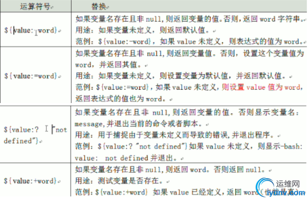

  其他变量的替换:
  变量替换表:
  [iyunv@server2 ~]#result=${test:-UNSET}   但有些脚本(像httpd启动脚本)里面是去掉”:”号也可以,这里我们可以在/etc/init.d/里面的脚本对比着看
  [iyunv@server2 ~]#echo $result
  unset
  [iyunv@server2 ~]#echo $test
  这里是空
  [iyunv@server2 ~]#test=”hy”
  [iyunv@server2 ~]#result=${test:-UNSET}  //我们可以看到result被重新赋值
  hy
  hy
  [iyunv@server2 ~]#unset test  //这部操作是取消test的值
  [iyunv@server2 ~]#unset result
  [iyunv@server2 ~]#result=${test:=UNSET}
  UNSET
  UNSET    //这时我们发现test不为空
  简单说明一下后面两个的测试结果:
  ${value:? “not define”}是用来捕捉由于变量未定义而导致的错误,如:”not defined”.
  [iyunv@server2 ~]#echo ${value:? “not define”}
  -bash:value: not defined
  [iyunv@server2 ~]#value=1
  [iyunv@server2 ~]#echo ${value:? ”not defined”}
  ${value:+word}
  [iyunv@server2 ~]#r=${value:+1}
  是空的
  [iyunv@server2 ~]#value=hy
  以上有什么用途那?有时候我们可能定期需要清理磁盘缓存信息我们就可以使用这个定义好的变量直接指定
  [iyunv@server2 ~]#path1=”/tmp”
  [iyunv@server2 ~]#rm -fr ${path1-/tmp}  这是防止我们可能没有保存path1的值,就很危险,有可能他会从根开始删除,这样做他就会去直接删除/tmp里面的文件
  我们可以将其写在一个脚本里面看看执行结果:
  d.sh
  #!/bin/bash
  path=/mnt/backup
  find ${path:=/tmp/} -name “*.tar.gz” -type f  | xargs rm -f
  [iyunv@server2 ~]#sh -x d.sh  //跟踪执行
  + path=/mnt/backup
  + xargs rm -f
  + find /mnt/backup -name ‘*.tar.gz’ -type f
  [iyunv@server2 ~]#vim d.sh  //我们将第一行注释掉
  #!/bin/bash
  #path=/mnt/backup
  find ${Path:=/tmp/} -name “*.tar.gz” -type f  | xargs rm -f
  [iyunv@server2 ~]#sh -x d.sh  //跟踪执行结果,他会在/tmp这个目录里面去找
  + xargs rm -f
  + find /tmp -name ‘*.tar.gz’ -type f
