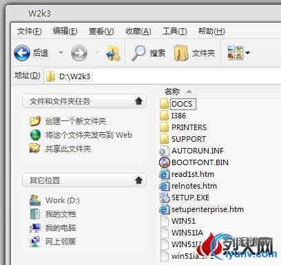

 一. 将 Windows2003安装盘里的文件拷贝到硬盘,或者用 UltraISO 将安装ISO文件解开到硬盘,比如 D:\W2k3 目录下,如图所示。

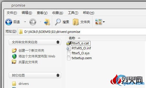

 三. 在 D:\w2k3 目录下创建下面的目录 “$OEM$\$1\drivers\promise”
 注,“$OEM$\$1\” 不可修改,否则安装程序无法找到驱动,后面部分可以修改。
 然后刚才解开的驱动目录里的 txtsetup.oem 文件和 i386 这个目录里的文件文件拷贝到刚才创建的 “$OEM$\$1\drivers\promise” 目录里,如图所示: DSC0002.jpg
 如果你是集成其他 RAID 卡驱动,请仔细操作,不要遗漏什么文件。拷贝完之后,用记事本或者 EmEditor 之类的软件打开 txtsetup.oem,备用

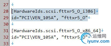

  五. 切换到刚才打开的 txtsetup.oem 文件,查找 “HardwareIds” ,可以找到 “[HardwareIds.scsi.fttxr5_O_i386]”,注意不是 “[HardwareIds.scsi.fttxr5_O_x86_64]”,如图:
  复制 “”PCI\VEN_105A”, “fttxr5_O””。
  回到 TXTSETUP.SIF,查找 “[HardwareIdsDatabase]”,把刚才复制的代码添加在下面,不过需要修改为
  PCI\VEN_105A = “fttxr5_O”
  如图:
  实际操作时,”fttxr5_O“需要替换为你实际要集成的驱动的 sys 文件名,不同的驱动这里的代码情况不一样,需要灵活处理。

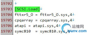

  六. 接着在 “txtsetup.sif” 文件查找 “[SCSI.load]” 字段,添加如下内容:
  [SCSI.load]
  fttxr5_O= fttxr5_O.sys,4
  等号前的字符根据驱动酌情更改,等号 fttxr5_O 后代码一般照抄使用。

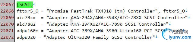

  七. 切换到 txtsetup.oem,查找 ”[scsi]“,应该有如图内容
  复制第二行代码,回到 TXTSETUP.SIF,同样查找 ”[SCSI]“,将代码贴在下面,如图

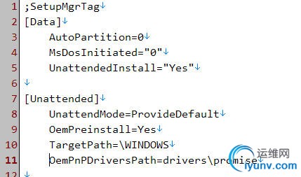

  八. 创建自动应答文件 “winnt.sif”,并复制到 ”D:\W2k3\I386“ 目录下。如何创建这个文件,这里不再赘述,请放狗或者摆渡。
这是我的winnt.sif文件,

  在文件的 Unattended 段里添加驱动路径
  OemPnPDriversPath=drivers\promise
  如果你要集成多个驱动路径,请用半角分号分隔添加,如:“OemPnPDriversPath=drivers\promise;drivers\AC97”]。,同时应确保 OemPreinstall=YES。
如图
? ??“OemPnPDriversPath=drivers\promise”这段代码是指随后生成光盘时,驱动程序相对于”\$OEM\$1″ 目录所在的相对路径,这也就是为什么不能修改”\$OEM\$1″目录名称的道理。
