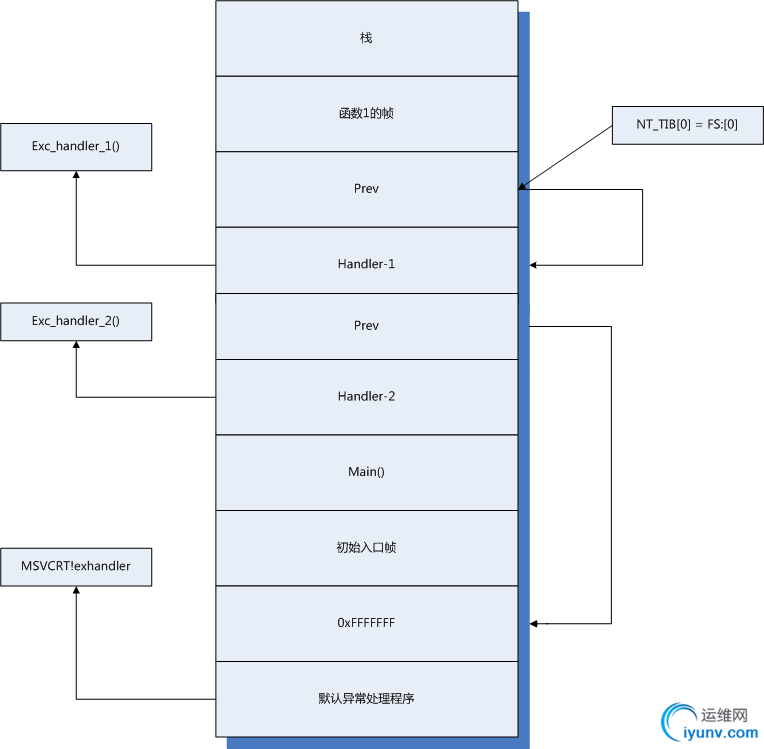

这种SEH结构在运行中主要通过添加一个EXCEPTION_REGISTRATION结构来实现,这个结构有两个成员:
  • prev:用于指向下一个SEH记录的指针;
  • handler:指向实际处理程序代码的指针;
其实Windows在原始的程序栈前面添加了一个异常处理结构,该结构由一系列的异常处理链表组成,这条链表的起始点总是放在TIB(Thread Information Block)的第一个成员中,在x86计算机中存储在FS:[0]寄存器中。链表的最后总是默认处理程序,这个默认处理程序的指针总是0xFFFFFFFF。具体结构如下图:

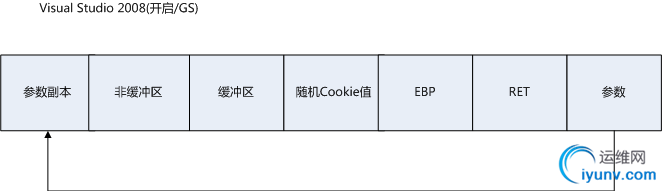

其实就是将安全cookie同ebp进行异或运算后存放在栈上,然后函数返回的时候取出安全cookie,再次与ebp进行异或测试是否同系统值匹配。一种改进是在这个基础上添加了一份参数副本,从而使得原始函数参数即使被覆盖也没用,具体结构如下:
