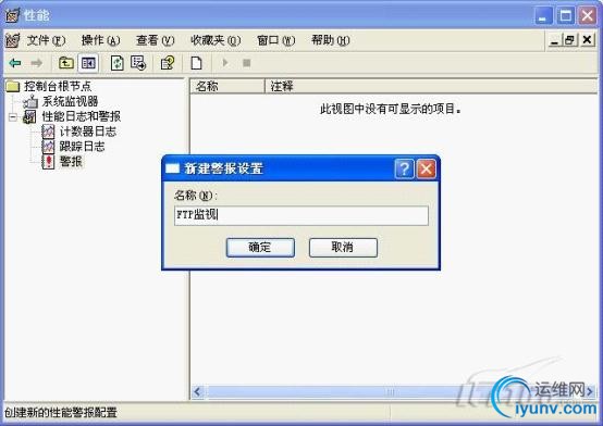

  在Windows系统中,给我们提供了性能日志和警报项,借助它我们就可以对FTP使用的比例进行监视。 在FTP服务器上进入控制面板窗口,打开其中的“管理工具”文件夹,双击“性能”项打开“性能”设置窗口。 在打开的窗口左侧依次选择“性能日志和警报”—“警报”,并在“警报”项上右击,在弹出的菜单中选择“新建警报设置”,在弹出的窗口中输入名称,例如“FTP监视”,单击“确定”按钮 DSC0000.jpg

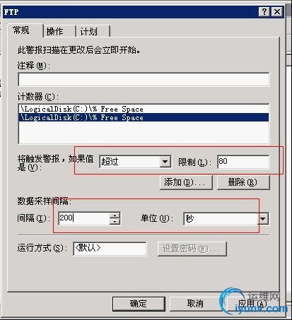

    在“常规”窗口中单击“添加”按钮打开“添加计数器”窗口,选择计数器的对象为“使用本地计算机计数器”,“性能对象”选择为“LogicalDisk”,同时选中“从列表选择计数器”选项,并在计数器列表中选中“%Free Space”,同时在右侧选择FTP空间所处的分区,设置好之后单击“添加”按钮返回。
   小提示:其实系统给我们提供了很多计数器,对于计数器的作用,我们可以将其选中,然后单击“说明”按钮,即可查看该计数器的具体作用。这样我们不仅可以监视系统空闲空间,还可以监视磁盘写入与读取的速度等。
    三、警报设置
返回警报参数设置窗口之后,在“常规”选项卡中,我们可以看到刚刚添加进来的计数器。此时我们需要设置触发计数器的条件,例如我们要求当空间被使用达到80%时将给管理员发出提示。因此我们可以把“将触发警报,如果值是”设为“超过”,“限制”设为“80”,同时将数据采样间隔中的“间隔”设为“200”,单位设为“秒”,这样表示每隔两百秒作出一次检查

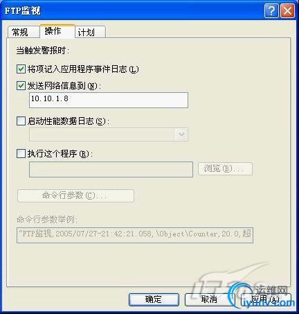

做好这些设置后切换到“操作”选项卡,选中“发送网络信息到”选项,同时在下方输入管理员计算机的IP地址,这样当使用的空间超过80%时,系统就会向指定的计算机发送一条信息。

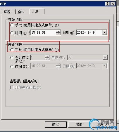

最后切换到“计划”选项卡,给“开始扫描”设置一个指定的时间和日期,注意不要设为“手动”,同时将“停止扫描”设为“手动”,这样做的目的是可以让监视器一直处于工作状态。

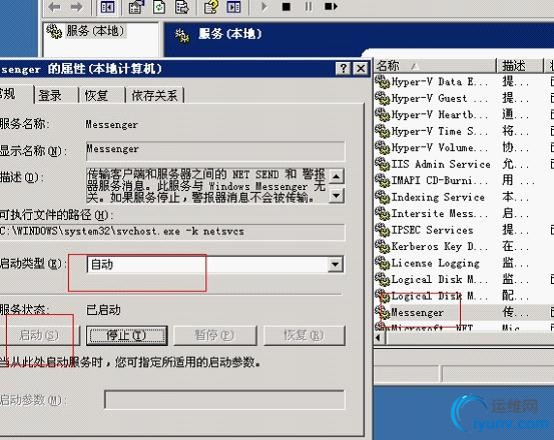

如果管理员不能接收到FTP服务器发送过来的消息,那么请检查一下是否关闭了Messenger服务。检查的方法是进入“管理工具”文件夹,双击“服务”项,在打开的窗口右侧找到“Messenger”并双击,然后将其“启动类型”设为“自动”,同时单击“启动”按钮并单击“确定”按钮保存设置即可。
