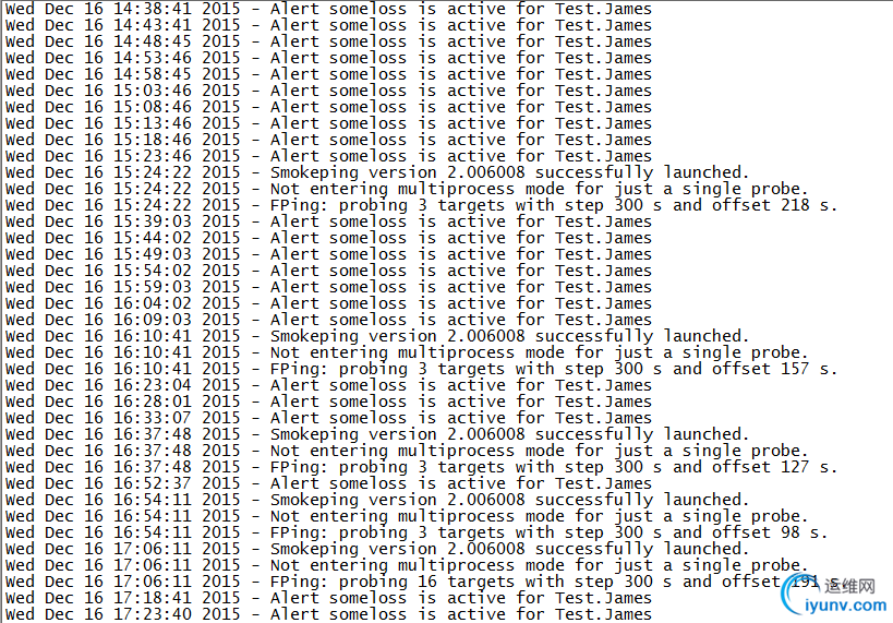

截个图我看看,然后把相关日志贴出来。

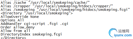

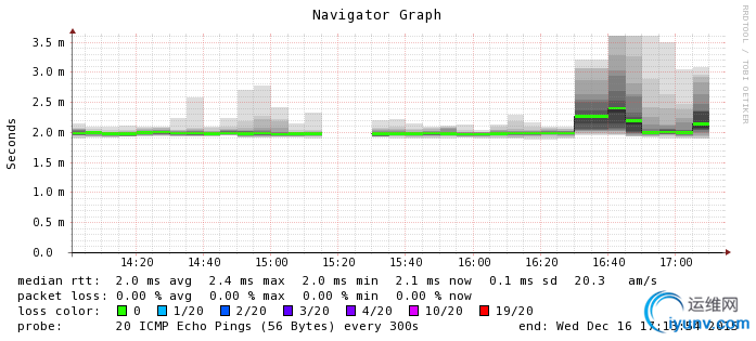

@sky,附件是图,看看还需要什么
不出图
不出图
图的链接
图的链接
smokeping log
smokeping log

apache配置
apache配置

发表于 2015-12-16 17:54:17 | 显示全部楼层
Alias /cache /usr/local/smokeping/cache/; 这个你咋配置的

发表于 2015-12-16 18:13:41 | 显示全部楼层
172.17.140.117 - - [16/Dec/2015:17:13:54 +0800] "GET /smokeping/cache/__navcache/14502572345060_1450257234_1450245660.png HTTP/1.1" 200 3500 "http://10.3.135.28/smokeping/smoekping.cgi?displaymode=n;start=2015-12-16%2014:01;end=now;target=Test.FuYong" "Mozilla/5.0 (Windows NT 6.1; WOW64; Trident/7.0; rv:11.0) like Gecko"
这个图片状态时200怎么会不显示,你把这张图片下载下来本地打开看看是啥

 楼主| 发表于 2015-12-16 18:15:54 | 显示全部楼层
图片是有的,但是web显示不出来
