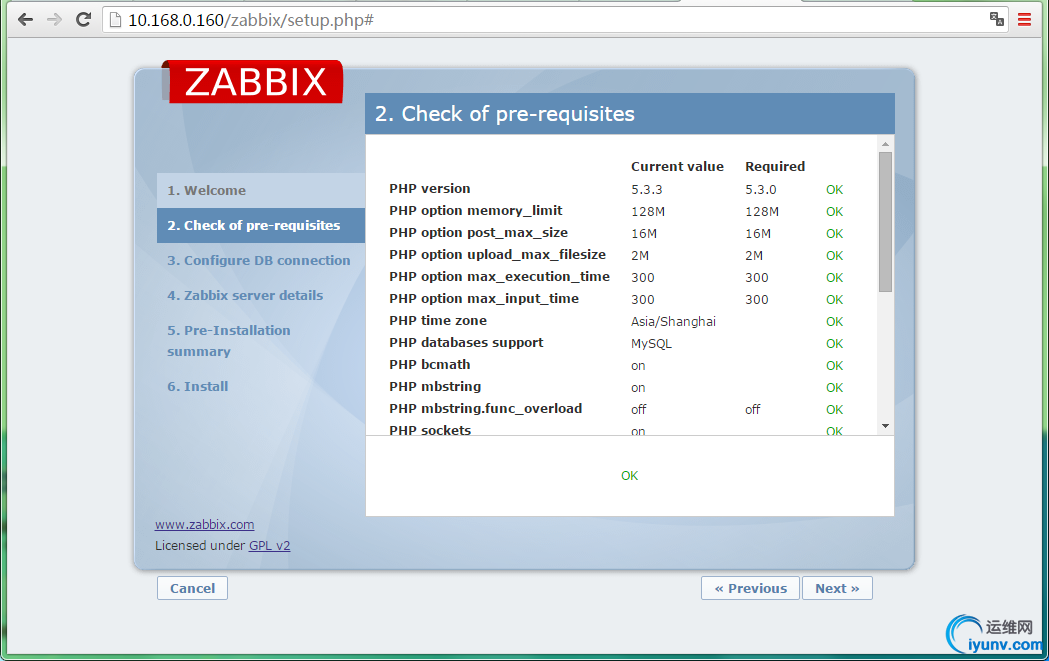

vim编辑/etc/httpd/conf.d/zabbix.conf
确认参数如下(最后一个时区参数是关键):
php_value max_execution_time 300
php_value memory_limit 128M
php_value post_max_size 16M
php_value upload_max_filesize 2M
php_value max_input_time 300
php_value date.timezone Asia/Shanghai
3)调整ServerName

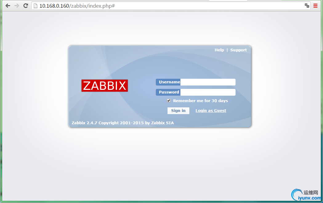

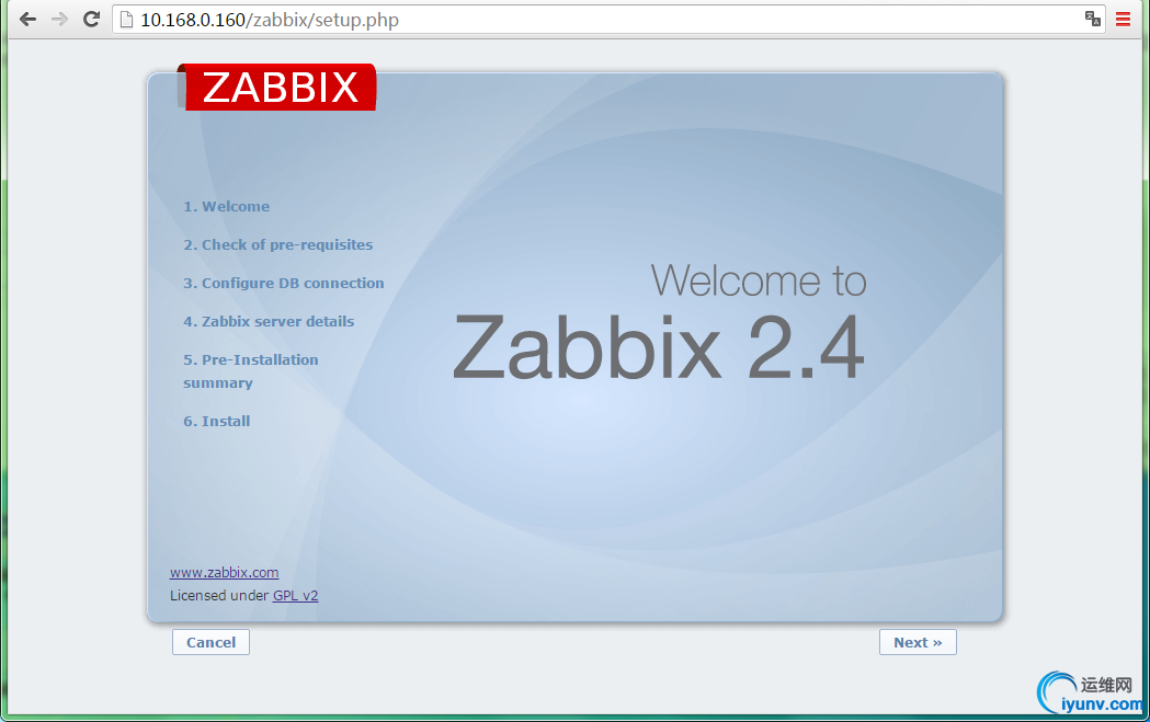

登录配置
默认登录账号和密码:
username:admin
password:zabbix
3.3.10、step10
1)如果看到如下警告信息:
2)解决方法
关闭selinux
1)临时关闭
setenforce 0
2)永久关闭
vim /etc/selinux/config
参数修改如下:
SELINUX=disabled
3.3.10、step10
