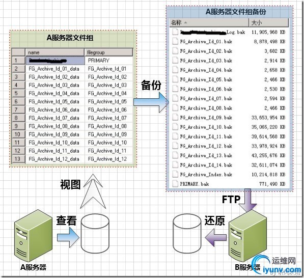

  3. 那么这篇文章我们再来讲讲其它方式的迁移,在上面提到的背景下,可以通过对分区文件组进行备份的方式迁移数据库,这种方式比较适合大数据库的迁移,宕机时间=最后一个文件组备份时间+传输备份时间+还原最后一个文件组时间,缺点是宕机时间会比较大,但是整体迁移的时间会比较小;下面是逻辑结构图:
(Figure1:文件组搬迁逻辑图)
四.搬迁步骤(Procedure)

下面就讲讲搬迁的步骤:
1. 首先我们先清理下数据,把不必要的数据通过交换分区的方式交换出去;
2. 查看这张大表当前的自增ID值,通过修改分区方案让新插入的数据存入到一个空的文件组(因为空的文件组在最后备份会更小一点),很多情况下,文件组是会重用的,所以要注意这个文件组是空的;
3. 设置数据库为完整恢复模式;
4. 备份除了上面提到的文件组,如果条件允许可以进行备份的压缩;(动态生成SQL)
5. 通过FTP传输备份文件到新的服务器;
6. 备份主分区,需要确保这个时候不会对主分区的数据进行修改,并传输主分区备份文件;
7. 先还原主分区的备份,再还原上面的文件组备份;(动态生成SQL)
8. 对最后一个文件组进行备份,对日志进行备份,对没有做分区对齐的索引文件组进行备份,把这3个备份传输到新服务器;
9. 还原文件组,还原日志;
五.搬迁脚本(SQL Codes)
