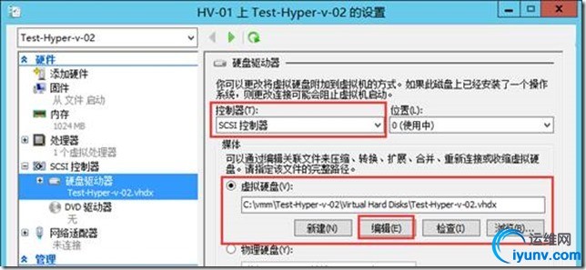

2、选择要扩展其虚拟硬盘的虚拟机,鼠标右键,点击设置:
3、点击硬盘驱动器,选择当前使用的VHD文件,点击编辑:

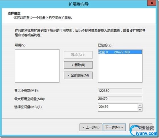

9、登陆虚拟机“Test-Hyper-v-02”,打开磁盘管理器,鼠标右键C盘,选择“扩展卷”:
10、 在扩展卷向导页面点击未使用的卷:
11、 在“正在完成扩展卷”页上单击“完成”:
12、 完成以后进入磁盘管理器和资源管理器查看是否添加成功:
