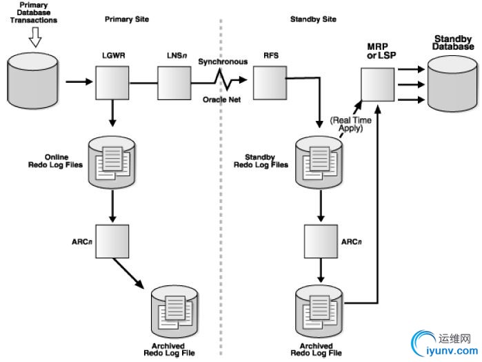

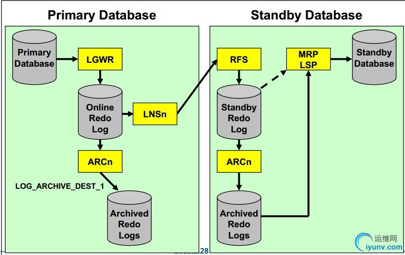

另外一种是使用LGWR进程传输日志,它又分为两种方式,分别是ASYNC和SYNC,下面是ASYNC的示意图:
下面是SYNC的示意图如下:
                                                                  注:上图来自《大话Oracle RAC》
用LGWR传输大致如下:
1)主库:只要有新的重做日志产生,LGWR进程将触发LNSn进程把新生成的日志传输到备库(注意:这里不能由LGWR直接传输,因为整个数据库实例只有一个LGWR,为了保证它的主要业务性能不受影响,不能由它直接传输);
2)备库:RFS进程接收到日志后,将其写入Standby重做日志,如果备库开启了实时应用,就立即做日志应用,如果没有开启,则等Standby重做日志归档后再应用。
3)其中,ASYNC和SYNC的区别在于:SYNC是在redo还在内存时,LNSn进程就开始传输,而ASYNC是在redo缓冲到online redo log后,LNSn才开始传输。
