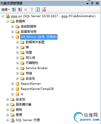

5、查看数据库状态
配置完成后,主体服务器:
运行如入代码,查看同步状态:
-- 下面的操作可用于确定同步
-- 查询数据库状态
-- 下面的脚本可以在主体服务器和镜像服务器上执行,执行结果为镜像的状态
SELECT
    mirroring_role_desc,           -- 数据库在镜像会话中当前的角色
    mirroring_state_desc,          -- 镜像当前状态
    mirroring_safety_level_desc,   -- 镜像运行模式
    mirroring_witness_state_desc   -- 与见证服务器的连接情况
FROM sys.database_mirroring
WHERE database_id = DB_ID(N'DB_Mirror')

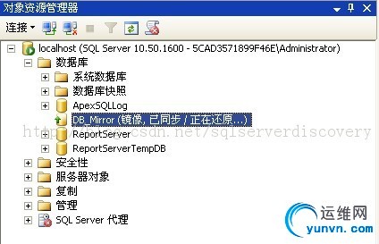

而镜像服务器:
