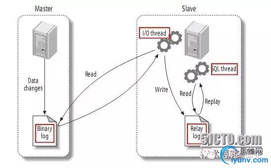

1.3 复制如何工作
整体上来说,复制有3个步骤:
(1) master将改变记录到二进制日志(binary log)中(这些记录叫做二进制日志事件,binary log events);
(2) slave将master的binary log events拷贝到它的中继日志(relay log);
(3) slave重做中继日志中的事件,将改变反映它自己的数据。
