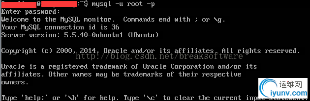

登陆MySQL:

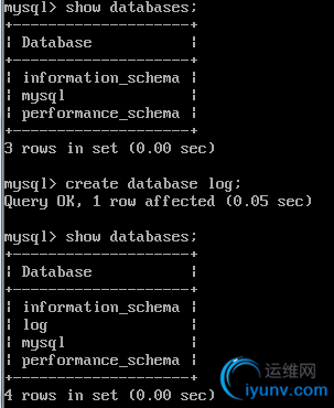

创建数据库log:

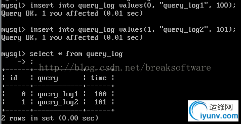

插入两条数据
insert into query_log values(0, "query_log1“, 100);  insert into query_log values(1, "query_log2", 101);
