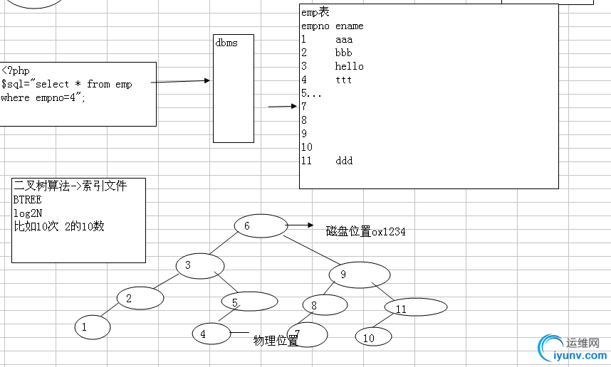

l      BTREE索引的二叉树算法示意图:
    新理解:mysql中,当我们输入“create index ind_id on test(id)”让DBMS执行时,DBMS先将“列id+磁盘位置”取出,排序后存放于一个.MYI后缀的文件中。当我们的查询要用到索引列时,会在.MYI文件中按照二叉树算法找到对应的列值和磁盘位置(然后回表)。
