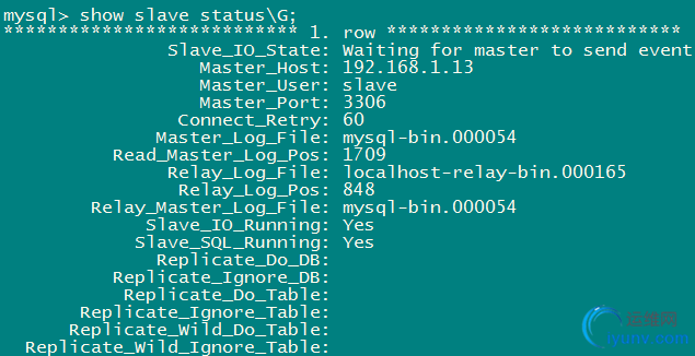

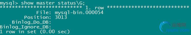

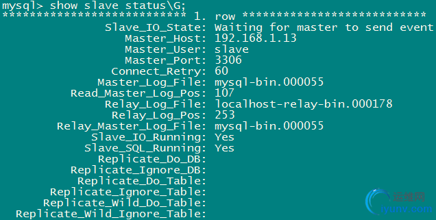

  实验一、
  主库:不设置参数
  从库:不设置参数

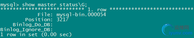

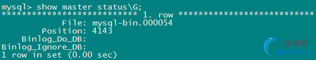

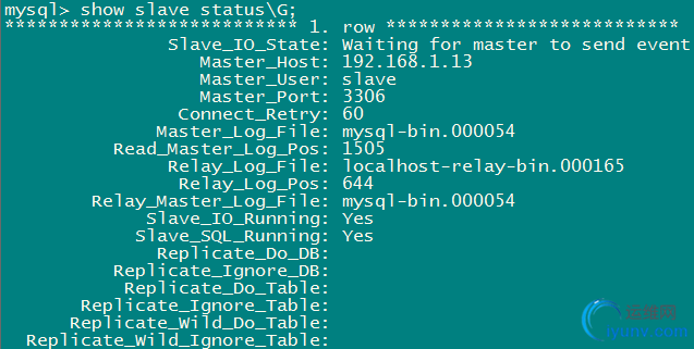

  1、查看binlog日志情况
  主库binlog:
  从库binlog:
  2、主库默认库插入测试数据
  use www;
  insert into test values(1,'a');
  3、查看从库同步情况
  数据已经同
  4、查看binlog日志情况
  主库:
  从库:
  插入数据后,日志有变化,并且同步到从库
  5、主库跨库插入数据
  use mysql;
  insert into www.test values(2,'b');
  6、查看从库同步情况

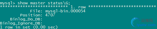

  数据已经同步
  7、查看binlog日志情况
  主库:
  从库:
  插入数据后,日志有变化,并且同步到从库
  结论:
  a.经测试update、delete同insert;
  b.create database同样有效,并且操作后日志会变化并且同步;
  c.在主库、从库都不设置相应参数的情况下,经过默认库、跨库操作都可以同步。

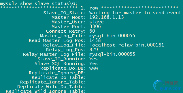

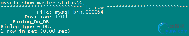

  实验二、
  主库:不设置参数
  从库:设置参数replicate-do-db = www

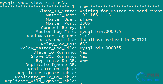

  1、查看binlog日志情况
  主库binlog:
  从库binlog:
  2、主库默认库插入测试数据
  use www;
  insert into test values(3,'c');
  3、查看从库同步情况
  数据已经同步
  4、查看binlog日志情况
  主库:
  从库:
  插入数据后,日志有变化,并且同步到从
  5、主库跨库插入数据
  use mysql;
  insert into www.test values(4,'d');
  6、查看从库同步情况
  数据未同步
  7、查看binlog日志情况
  主库:
  从库:
  插入数据后,日志有变化,并且同步到从库
  结论:
  b.create database不能同步。
  c.在主库不设置相应参数、从库设置replicate-do-db的情况下,经过默认库操作可以同步、跨库操作不同步。

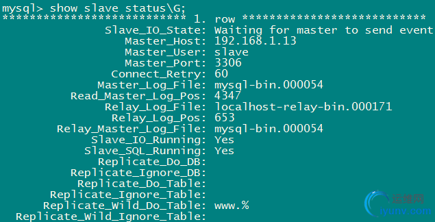

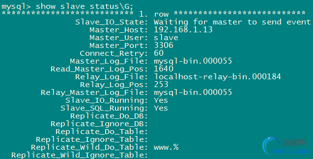

  实验三、
  主库:不设置参数
  从库:设置参数replicate-wild-do-table = www.%

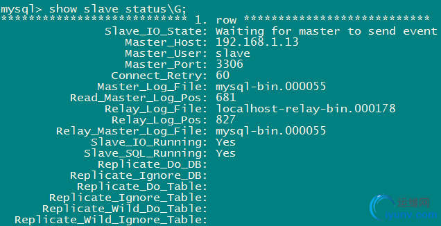

  1、查看binlog日志情况
  主库binlog:
  从库binlog:
  2、主库默认库插入测试数据

  主库:
  从库:
  插入数据后,日志有变化,并且同步到从库
  5、主库跨库插入数据

  数据已经同步
  7、查看binlog日志情况
  主库:
  从库:
  插入数据后,日志有变化,并且同步到从库
  结论:
  c.在主库不设置相应参数、从库设置replicate-wild-do-table的情况下,经过默认库、跨库操作可以同步。

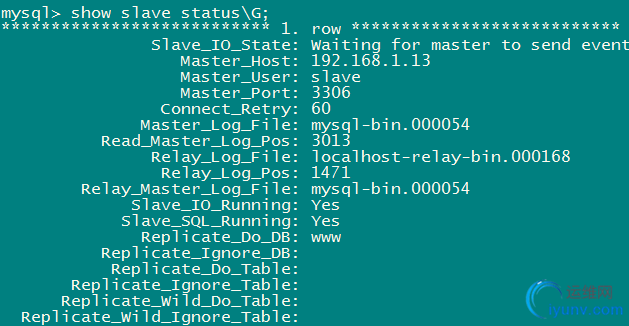

  1、查看binlog日志情况
  主库binlog:
  从库binlog:

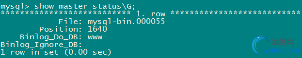

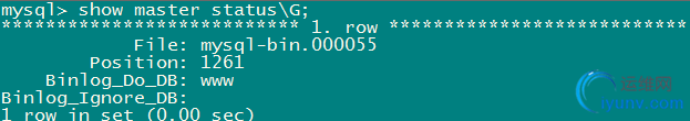

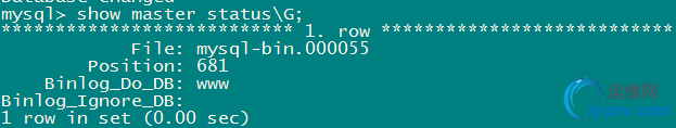

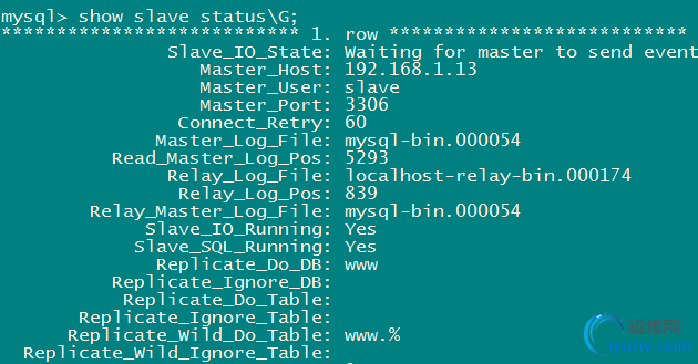

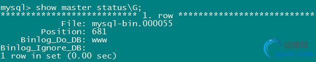

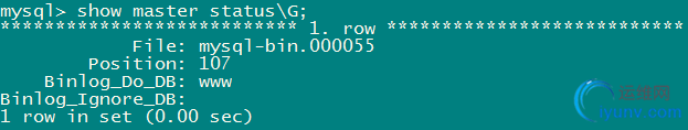

  实验五、

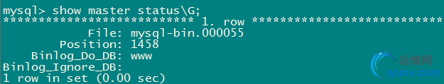

  主库:设置参数binlog-do-db = www
  从库:不设置参数
  1、查看binlog日志情况
  主库binlog:
  从库binlog:
  2、主库默认库插入测试数据
  use www;
  insert into test values(9,'j');
  3、查看从库同步情况
  数据已经同步
  4、查看binlog日志情况
  主库:
  从库:

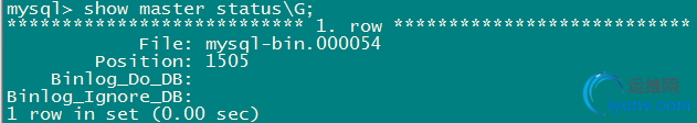

  插入数据后,日志有变化,并且同步到从库
  5、主库跨库插入数据
  use mysql;
  insert into www.test values(10,'k');
  6、查看从库同步情况
  数据未同步
  7、查看binlog日志情况
  主库:
  从库:
  插入数据后,日志没有变化,并且同步到从库
  结论:
  c.在主库设置binlog-do-db、从库不设置参数的情况下,经过默认库操作可以同步、跨库操作不同步。

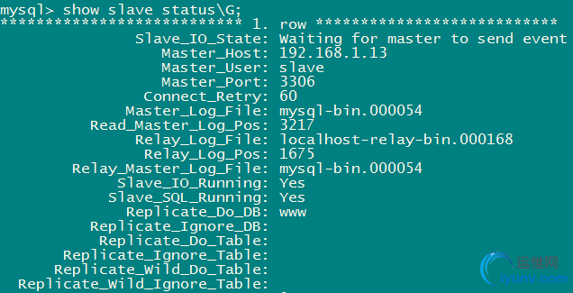

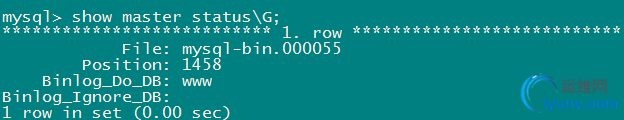

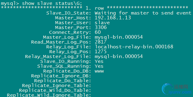

  实验六、
  1、查看binlog日志情况
  主库binlog:
  从库binlog:
  2、主库默认库插入测试数据
  use www;
  insert into test values(11,'L');
  3、查看从库同步情况
  数据已经同步
  4、查看binlog日志情况
  主库:
  从库:
  插入数据后,日志有变化,并且同步到从库
  5、主库跨库插入数据
  use mysql;
  insert into www.test values(12,'m');
  6、查看从库同步情况
  数据未同步
  7、查看binlog日志情况
  主库:
  从库:
  结论:
  c.在主库设置binlog-do-db、从库设置replicate-do-db的情况下,经过默认库操作可以同步、跨库操作不同步。
  实验七、
  1、查看binlog日志情况
  主库binlog:
  从库binlog:
  2、主库默认库插入测试数据
  use www;
  insert into test values(13,'n');
  3、查看从库同步情况
http://blog.itpub.net/attachment/201409/12/26252014_141050228804d4.png
  数据已经同步
  4、查看binlog日志情况
  主库:
http://blog.itpub.net/attachment/201409/12/26252014_14105022954uzA.png
  从库:
http://blog.itpub.net/attachment/201409/12/26252014_1410502302S3RG.png
  插入数据后,日志有变化,并且同步到从库
  5、主库跨库插入数据
  use mysql;
  insert into www.test values(14,'o');
  6、查看从库同步情况
http://blog.itpub.net/attachment/201409/12/26252014_1410502311kqmN.png
  数据未同步
  7、查看binlog日志情况
  主库:
http://blog.itpub.net/attachment/201409/12/26252014_1410502318a7VS.png
  从库:
http://blog.itpub.net/attachment/201409/12/26252014_1410502325MPkh.png
  结论:
  c.在主库设置binlog-do-db、从库设置replicate-wild-do-table的情况下,经过默认库操作可以同步、跨库操作不同步。

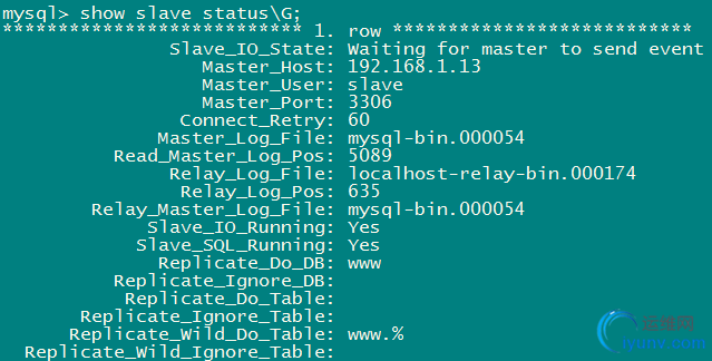

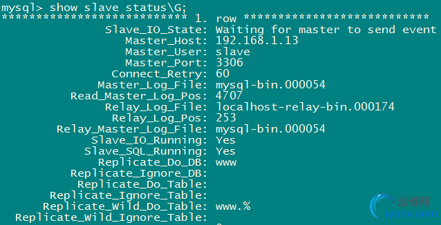

  实验八、
  从库:设置参数replicate-do-db和replicate-wild-do-table = www.%
  1、查看binlog日志情况
  主库binlog:
http://blog.itpub.net/attachment/201409/12/26252014_1410502413P9cJ.png
  从库binlog:
http://blog.itpub.net/attachment/201409/12/26252014_14105024217zID.png
  2、主库默认库插入测试数据
  use www;
  insert into test values(15,'p');
  3、查看从库同步情
http://blog.itpub.net/attachment/201409/12/26252014_141050243111S1.png
  数据已经同步
  4、查看binlog日志情况
  主库:
http://blog.itpub.net/attachment/201409/12/26252014_14105024487tTd.png
  从库:
http://blog.itpub.net/attachment/201409/12/26252014_1410502455gTC1.png
  插入数据后,日志有变化,并且同步到从库
  5、主库跨库插入数据
  use mysql;
  insert into www.test values(16,'q');
  6、查看从库同步情况
http://blog.itpub.net/attachment/201409/12/26252014_1410502461549b.png
  数据未同步
  7、查看binlog日志情况
  主库:
http://blog.itpub.net/attachment/201409/12/26252014_1410502468H5tq.png
  从库:
http://blog.itpub.net/attachment/201409/12/26252014_1410502476iHnU.png
  结论:
  c.在主库设置binlog-do-db、从库设置replicate-do-db和replicate-wild-do-table的情况下,经过默认库操作可以同步、跨库操作不同步。
  总结:
  1、主库、从库有没有任何参数,默认库操作都是可以同步的。
  2、主库未设置binlog-do-db的情况下:
  a.从库设置replicate-do-db,跨库操作不同步
  b.从库设置replicate-wild-do-table,跨库操作同步
  c.从库设置replicate-do-db和replicate-wild-do-table,跨库操作不同步
  d.跨库操作后binlog会有变化
  3、主库设置binlog-do-db的情况下:
  b.从库设置replicate-wild-do-table,跨库操作不同步
  d.跨库操作后binlog没有变化
