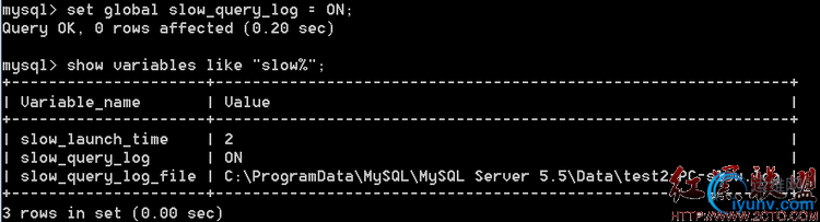

  慢查询日志开启方法二:
  我们可以通过命令行设置变量来即时启动慢日志查询。由下图可知慢日志没有打开,slow_launch_time=# 表示如果建立线程花费了比这个值更长的时间,slow_launch_threads 计数器将增加
  设置慢日志开启

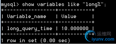

  MySQL后可以查询long_query_time 的值 。

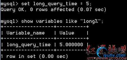

  为了方便测试,可以将修改慢查询时间为5秒。

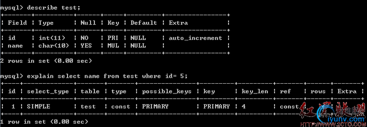

  explain分析查询
  使用 EXPLAIN 关键字可以模拟优化器执行SQL查询语句,从而知道MySQL是如何处理你的SQL语句的。这可以帮你分析你的查询语句或是表结构的性能瓶颈。通过explain命令可以得到:
  – 表的读取顺序
  – 数据读取操作的操作类型
  – 哪些索引可以使用
  – 哪些索引被实际使用
  – 表之间的引用
  – 每张表有多少行被优化器查询
  EXPLAIN字段:
  ?Table:显示这一行的数据是关于哪张表的
  ?possible_keys:显示可能应用在这张表中的索引。如果为空,没有可能的索引。可以为相关的域从WHERE语句中选择一个合适的语句
  ?key:实际使用的索引。如果为NULL,则没有使用索引。MYSQL很少会选择优化不足的索引,此时可以在SELECT语句中使用USE INDEX(index)来强制使用一个索引或者用IGNORE INDEX(index)来强制忽略索引
  ?key_len:使用的索引的长度。在不损失精确性的情况下,长度越短越好
  ?ref:显示索引的哪一列被使用了,如果可能的话,是一个常数
  ?rows:MySQL认为必须检索的用来返回请求数据的行数

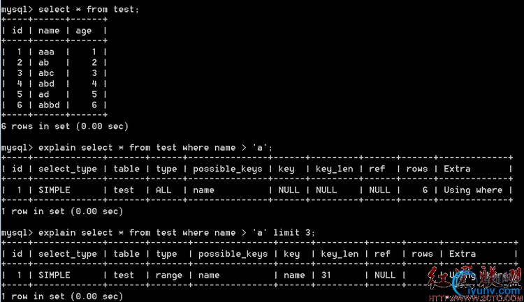

  ?type:这是最重要的字段之一,显示查询使用了何种类型。从最好到最差的连接类型为system、const、eq_reg、ref、range、index和ALL
  nsystem、const:可以将查询的变量转为常量.  如id=1;>  neq_ref:访问索引,返回某单一行的数据.(通常在联接时出现,查询使用的索引为主键或惟一键)
  nref:访问索引,返回某个值的数据.(可以返回多行) 通常使用=时发生
  nrange:这个连接类型使用索引返回一个范围中的行,比如使用>或
  nindex:以索引的顺序进行全表扫描,优点是不用排序,缺点是还要全表扫描
  nALL:全表扫描,应该尽量避免

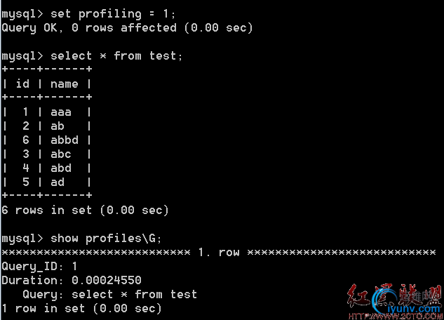

  profiling分析查询
  通过慢日志查询可以知道哪些SQL语句执行效率低下,通过explain我们可以得知SQL语句的具体执行情况,索引使用等,还可以结合show命令查看执行状态。
  如果觉得explain的信息不够详细,可以同通过profiling命令得到更准确的SQL执行消耗系统资源的信息。
  profiling默认是关闭的。可以通过以下语句查看
  打开功能: mysql>set profiling=1; 执行需要测试的sql 语句:
  mysql> show profiles\G; 可以得到被执行的SQL语句的时间和ID
  mysql>show profile for query 1; 得到对应SQL语句执行的详细信息
